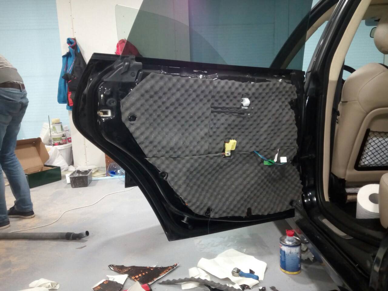

После обесшумки пола и багажника настала очередь проводки. Силовой кабель плюс и минус 35кв.мм в "змеиной коже", акустический и межблочный Straight Wire также в защите закреплен по всему пути прохождения из торпедо в багажник.
