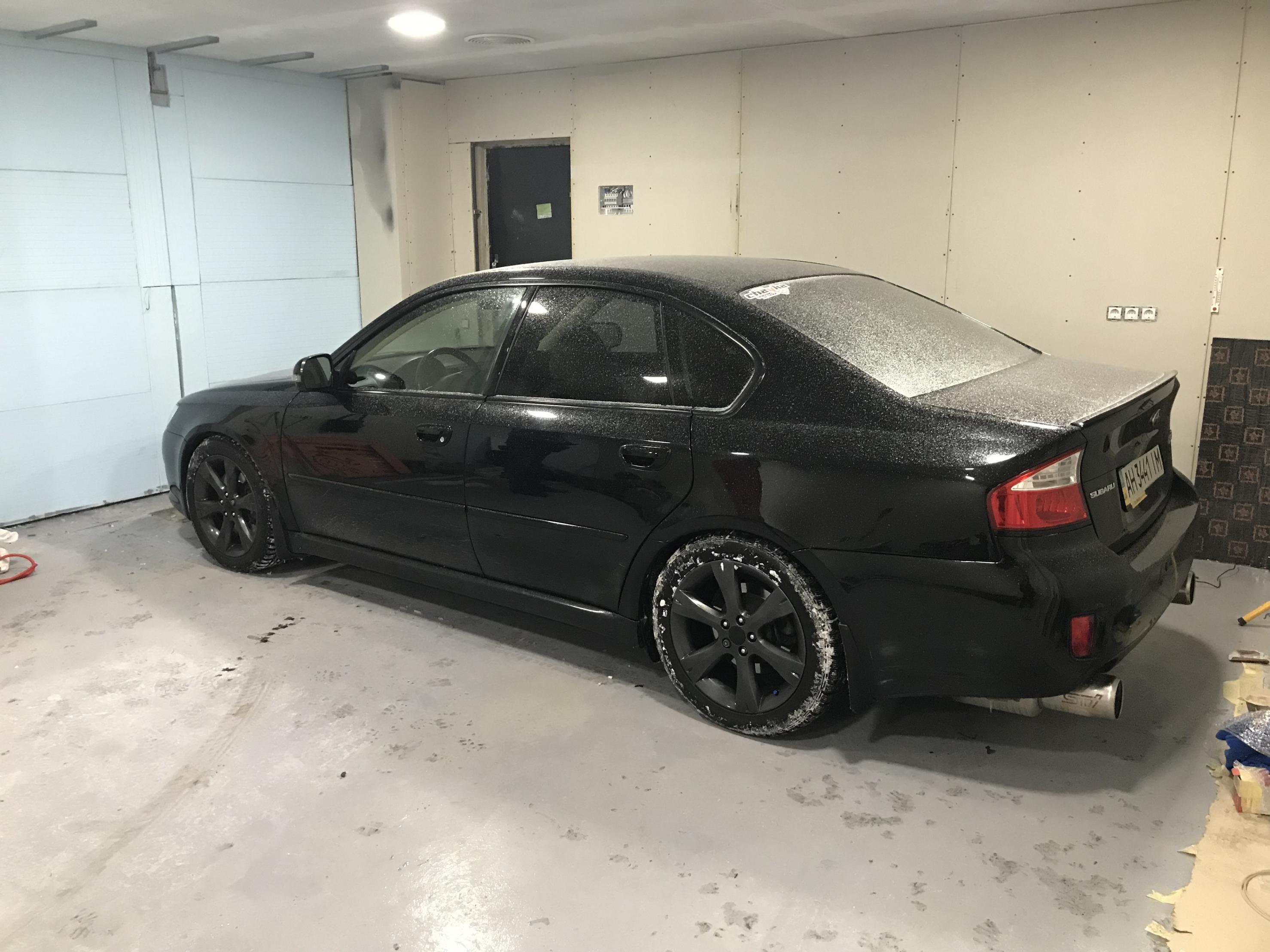

Subaru Legacy 2009 года. Хозяин машину очень любит, практически выдрал ее из лап сепаров, когда поспешно уезжал из военной зоны. Машину забрали, ударили. Потом ее пришлось еще и выкупить. Но слава богу, все обошлось. Еще интересный момент, хозяин авто купил перешитый в алькантару салон с одной знаменитой Днепропетровской Субару Легаси, вроде даже какой то чемпионской. То что стояла музыка, видно по картам дверей, просветлены сетки родные. Мы ничего с картами не делали.
Задача стояла следующая: Обесшумить полностью авто, сделать аудио-подготовку дверей под Morel Virtus 602, сделать подиумы в уголки зеркал, аккуратные видом под сток. Естественно вся проводка, силовая, акустическая и межблочная. Но с одним НО. Система будет в два этапа. Первый - акустика будет пока играть от ГУ Pioneer AVH-Z5050BT. Затем уже вторым этапом ставим усилитель 5-канальный и саб.

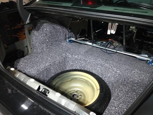

Первым делом "сняли" именно сняли вибру с шумкой после попытки хозяина сделать самому) Отмыли все и закатали нормально виброй и шумоизоляционными материалами. НА потолок вторым слоем пошел очень классный материал от SGM называется Felton. На пол укатана вибра с Comfort Mat Lock 8
