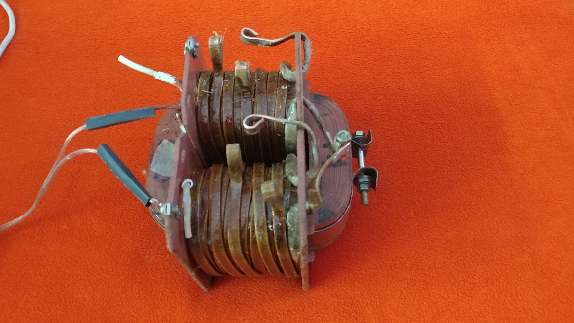

... получили готовый трансформатор...Мда, внешний вид....оставляет желать лучшего! НО! Проверили, отличные параметры... ток ХХ 130мА, очень хорошо, первичная намотана ПЭВ-1,25, вторичная медной шиной 18 мм2.То что нужно...правда немного гудит, придется ставить на демпферы и стягивать посильнее
