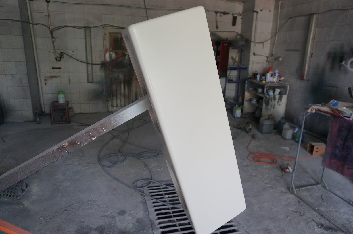

День 16-й...
Мда...продолжаем шпатлевать...Я уже сбился со счета, который слой наносим и потом истираем в пыль шкурками вручную..... Параллельно пробуем на образцах качество покраски, лакировки.....И хорошо, что все это делаем: идет отработка технологии подготовки под покраску и покраски, плюс по ходу определили...лак мягкий, видны следы царапин от ногтей((((( Это никуда не годится(((Заменим лак на твердый!! А пока все сохнет...не будем спешить, пусть 1-2 суток сохнет шпатлевка....
