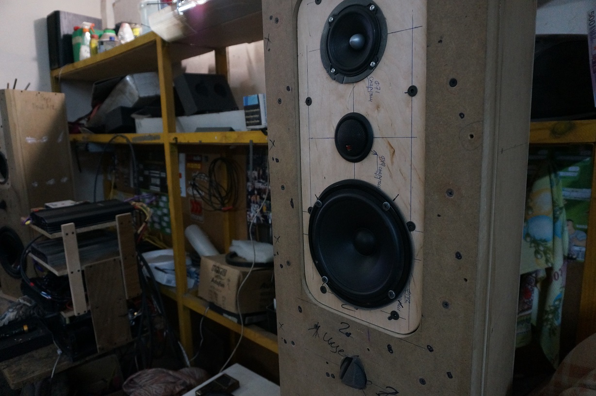

11 - й день, продолжение....
Заменили мидбасовые динамики Morel Ultimo на более топовые ( цена почти в 3 раз выше ) Ground Zero GZNK 165SQ , а заодно заменили усилитель Pioneer GM-X924 на СЧ и ВЧ ( он быстро продался, когда один из клиентов случайно услышал его с нашей домашкой!!))) на Denon DCA 600. Слушаем....Ну что, Morel Ultimo очень классная акустика по своей цене, но c мидбасами Ground Zero еще приятней зазвучала нижняя средина ( впечатление, что они лучше сопряглись со среднечастотника-
ми ) и нижний мидбас ( и тоже самое с сабом ). Реально возросла ощущаемая мощь звучания, приятней, слитней и комфортней зазвучали голоса исполнителей и инструменты"!!! Вывод такой : если таковые будут, то в старших линейках наших аудиосистем, будем применять мидбасы Ground Zero!! Усилитель Denon на СЧ и ВЧ отлично заменил именитый Pioneer...
Кстати, на прослушивание аудиосистем записалось уже 3 коллег, еще 2 "монстров" домашнего хай-энда хочу пригласить, НО...., честно говоря немного побаиваюсь! Боюсь, что их критика ПОУБАВИТ наш энтузиазм???
