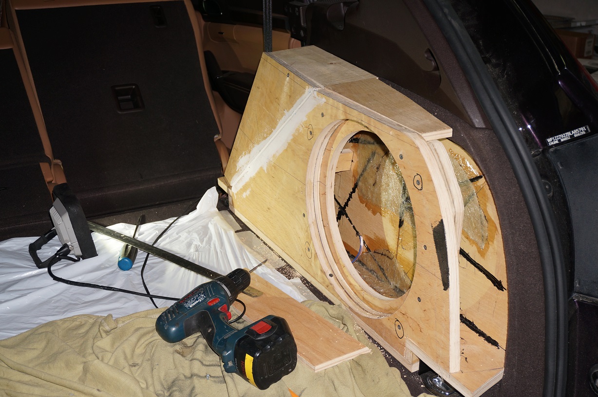

Примерно пару лет назад клиент поставил задачу: в семье есть Porsche Cayene , кажется 13-14 годов и BMW X5 последнего года выпуска. Так вот, BMW звучит лучше, чем Porsche , можно ли последний подтянуть ? Послушал обе. что там , что там мне не понравилось: звук не сфокусированный, гуляет по всей машине, бас размазанный , естественно не глубокий и т.д. В общем долго и бестолку здесь рассказывать. Для примера, посадил хозяина в свою ( тогда еще HX-D2 стоял), на него произвело впечатление и принялись за работу, кстати, машина в плане инсталяции, ОЧЕНЬ хороша, все динамики в штатные места. Ну усями и сабом пришлось повозиться , не хаватало места, обьема и т.д.
- фронт 3-хкомпонентный ( Gladen Zero 165 + Zero Pro 80 )
- работает это все по канально от Mosconi 6to8, который получает по оптике сигнал со штатной головы посредством Audison Bit DMI
- усилители видны на фото ...Gladen One 120,4, Gladen One 120,2 - это для фронта и JL Audio v500.1 для саба.
- саб плоский Ground Zero 12FL
Все ОЧЕНЬ компактно и изящно размещено под ковром в бакажнике и под запаской. Все открывается, не нарушены эгономичекские удобства авто
Звучит.....ну, на порядок лучше, штатных систем,мощнее, четче, приятней!!!
