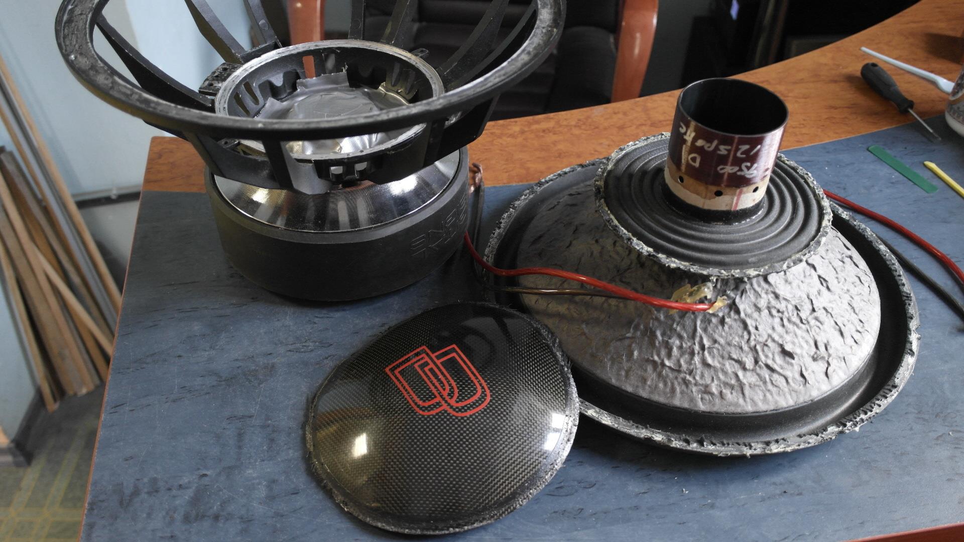

Відірвав диф і центруючу від рами, потім маленьким свердлом відділив дифузор від котушки.
Хто там у нас писав, що ціаноакрілат не пройде криз щілину між дифом і котушкою? Ще й як проникає, от і рез на фото, перша хвиля центруючої зіпсовано
Котушка виявилась SQшною, всього 45мм намотування. Що маємо - то маємо, вирішив збірати саб без заміни рухомої частини. Так, буде Хмах=9мм, але це вже краще від 4-х.
