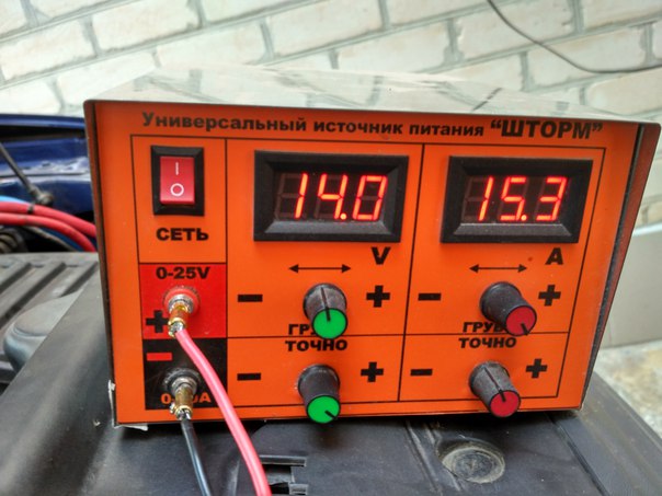

Всем привет.
Где-то там в форумных ветках ДДМи посоветовал бюджетный БП\ЗУ Шторм... С виду аля мастеч, по функционалу тоже, но от 0 до 25В и от 0 до 20А по току.
Ну заказали мы с НОСом по 1 штучке себе, правда Шторма-1 мне не хватило... Взял Шторм-2 - сказали идентичен...
Но по факту они разные:
по диапазону напряжения, тока и отсутсвию точной настройки - но то не помеха.
Шторм
Технические характеристики.
Напряжение питающей сети........................................220В
Частота сети ….............................................................50Гц
Диапазон регулировки выходного тока......................0-20А
Диапазон регулировки выходного напряжения.........0-25В
Максимальная выходная мощность (В*А).................300Вт
Максимальная потребляемая мощность …..............360Вт
Климатическое исполнение.....................................УХЛ.4.2
Габариты мм. ДхШхВ.........................................270х170х110
Масса не более кг..…....................................................4
Шторм-2
ТЕХНИЧЕСКИЕ ХАРАКТЕРИСТИКИ.
Напряжение питающей сети ....................................220 В
Частота сети ..............................................................50 Гц
Диапазон регулировки выходного тока....................0-15 А
Диапазон регулировки выходного напряжения .....0-16,5 В
Максимальная выходная мощность.........................250 Вт
Максимальная потребляемая мощность.................300Вт
Климатическое исполнение..................................... УХЛ.4.2
Габариты мм ДхШхВ .................................................270х170х110
Масса не более. кг......................................................4
Ну в общем заявки оба ЗУ оправдали, тока в пиках отдавали сколько заявлено:
Шторм - 20А
Шторм-2 - вместо 15 заявленных ампер дал даже 18.9 кажется...
По виду, массе и начинке - зарядники были идентичны... БП внутри одинаковые и смахивают на компьютерные.
Ну и по делу, как они себя показали в эксплуатации:
Плюсы и так ясны - это цена, прикольный корпус из нержи. Точная регулировка и характеристики, вроде как мощные...
Но это на первый взгляд)))
Короче у Вовки он прожил вообще недолго)) чето там произошло, не знаю по чьей вине, но ЗУ вздуло акум (из-за высокого напряжения) и его ждала кувалда)
А Шторм-2 я незамедлительно вернул: он давал фон на аудиосистему при подключении к аккумулятору и не имел того диапазона регулировок что первый Шторм. ну и к тому же он слабее по заявке.
На счет мощности - чуть ниже. Новый шторм, что мне приехал имел записи карандашом на задней части... что-то типа "250Вт мах, 0-15А"...
я его включил - так и есть, ток обрезали до 15А... не странно по количеству роликов на ютубе и инфе в интернете о ремонтах данного ЗУ.
Короче блок питания так стоит такой что в пкиах может стабильно отдавать до 250Вт, если нагружать больше, то улетают ключи/транзисторы - как оно там правильно выразиться)))
А еще в заявке указано было 20А у Шторм 1 и 15 у Шторм 2, а на обоих плюсовых проводах стояли преды по 15А (защита от КЗ).
при этом в 2В ЗУ у Вовы отдавало 7+ ампер, а мое всего 2+ или 3+ ампер ((( вот такая печалька, а ведь я его покупал в надежде что в 2-4В он будет маслать на 20 амперах... ппц.
Мало того, при токе 10+ ампер при зарядке начал оплавляться провод массы в месте контакта с тушкой ЗУ (кабель отключаемый на разъемах похожих на бананы что ли). Эту проблему я решил недавно - кое как слабеньким паяльником подправил штекеры на кабеле - ниже на фото.
Ну вобщем прошло уже более полугода, как я пользуюсь штормом. Удобен конечно тем что регулируется напряжение 0-25В... могу включить и паяльник маленький 6В и электроотвертку 4.8В и остальное.
Но вот такие обнаруженные минусы. Ах да, еще корпус конечно неотесаный.. с острыми углами - как вырезали - так и оставили. + к тому сборка на заклепки
в остальном тьфу-тьфу-тьфу норм.
Вот такая инфа, надеюсь была полезной кому-то при выборе ЗУ.
пс: вопрос, а можно его поковырять таким образом чтобы поднять максимально ток на 2-4 В? подскажите.
