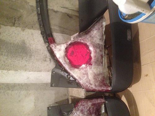

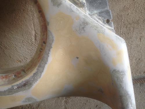

Дальше как обычно ткань, смола, шпаклевка, шпаклевка и еще раз шпаклевка.

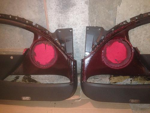

С обратной стороны изготовлени еще кольца и конструкция крепится непосредственно к металлу двери

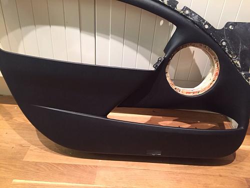

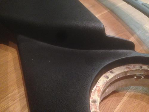

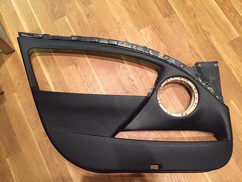

Долго я думал чем перетянуть карту, начал с кожзама, но когда в ателье мне мастер начал показывать "тут строчка" водя руками по всей карте понял что это не вариант.
Алькантара для дверей мне показалась не практичной.
Случайно наткнулся на термовинил! Очень много с ним конечно гемороя. Во-первых поверхность должна быть идеально ровной, даже волосок от кисточки, которой клей наносишь, мерзко просвечивался на поверхность. Во вторых, так как я очень бюджетный мастер, эта штука стоит не дешево плюс покупать нужно спец клей. Работа мастера перекрывала эту стоимость еще в два раза. Кароче я решил тянуть сам.
Выводил поверхность и дал себе обещание, что больше я за такую работу не возьмусь)))
Результатом доволен так как получилось не плохо для первого раза и по текстуре полный стоковый вид! Чего собственно и хотелось!
