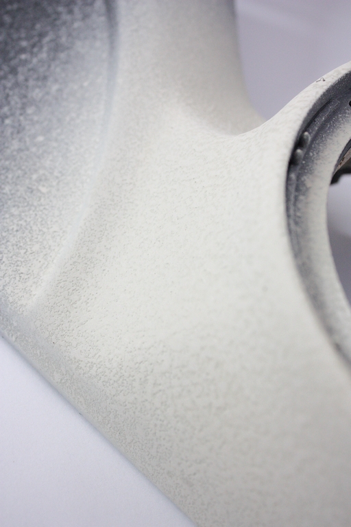

Итак, ОТТИСК!!! Следующим этапом после переделки обшивок был их конечный внешний вид, на что я уже имел свое виденье и варианты реализации. Хочу объяснить почему я сразу отказался от перетяжки кожей и пошел по длинному пути, пусть сложнее, дольше, но ... тем самым я поделюсь с вами своим личным опытом. Отдать мастеру на перетяжку можно в любой момент, усилий много не надо, а вот попытаться придать зашпаклеванным деталям штатный оттиск возьмется не каждый.
После ряда удачных и неудачных тестов, из всего что было мне больше всего понравился он. U-POL Raptor - защитное покрытие повышенной прочности. После шлифовки он более менее похож на то, что нужно.
Смотрите что получилось.....
