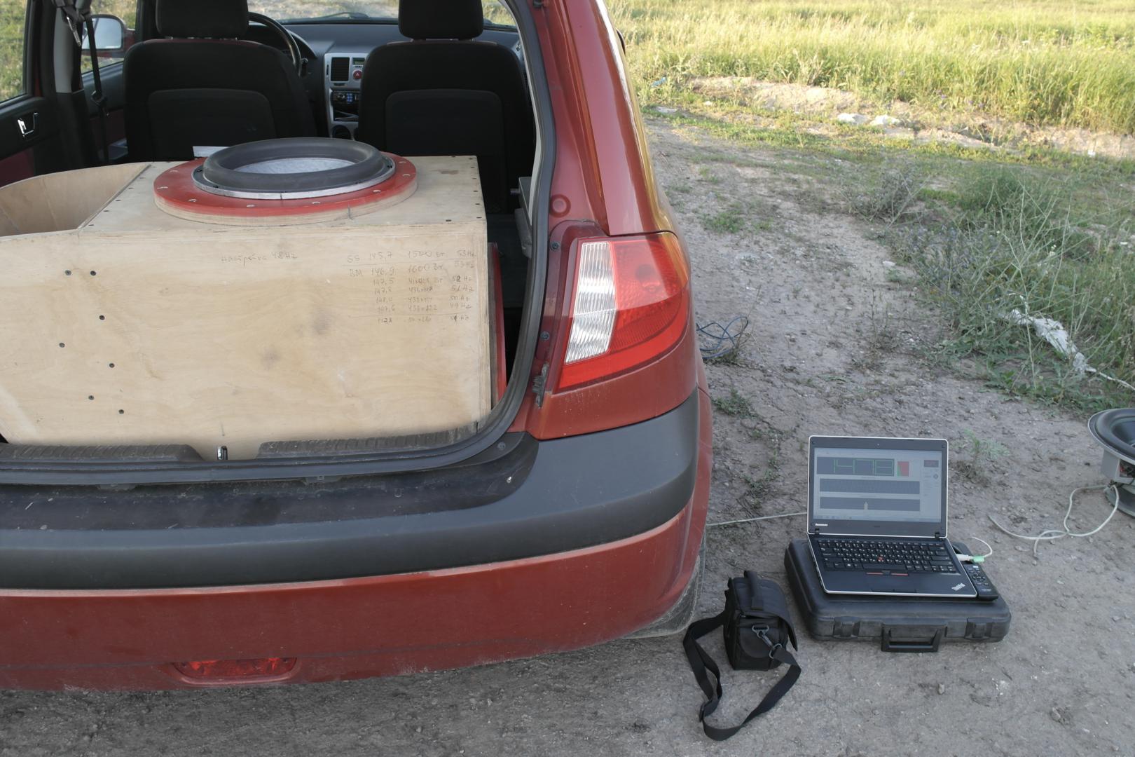

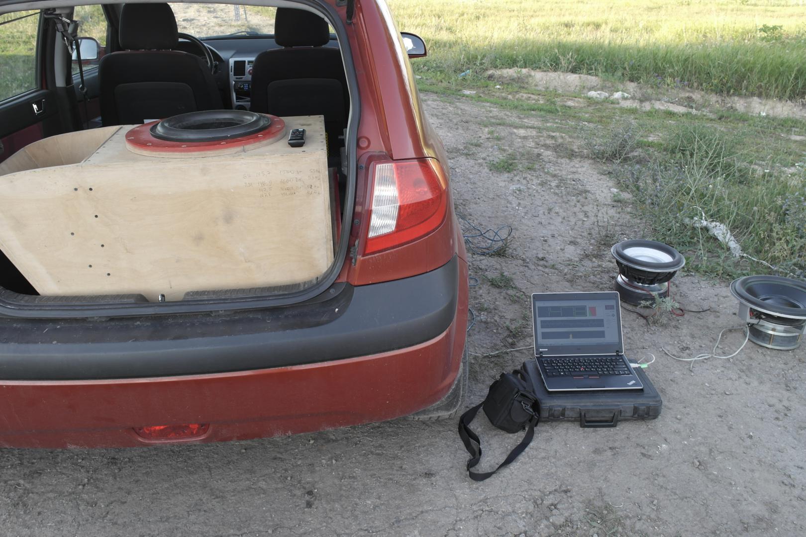

В воскресенье вечерком после жари продолжил.
Вторым пошел короб ЭКСПОВВЕРХ и три испытуемых саба.
Откровенно говоря, у меня не лежит душа к коробам ЭКСПОВВЕРХ и коробу 2ф160. Но прежде, чем их списать, надо проверить. Изготовлены они были 2 года назад. Делал Саша Воропаев по моим эскизам. Делает он добротно. Испытывали их на 2-х СаундСтатусах SS15D1.4. Тогда было полнейшее разочарование, и короба пролежали 2 года.
Что получилось? Все на фотках и в сводной таблице:
Настройка короба 48гц, объем 105л.
1. СС15д1.4
53гц 145,7дб 1500вт
2. Cadence BM 12D0.7
53гц 146,9дб 1600вт
52гц 147,5дб 1660вт
51гц 147,8дб 1740вт
50гц 148,0дб 1780вт
49гц 147,6дб 1810вт
3. DD9512D1
52гц 147,1дб 1540вт
51гц 147,8дб 1400вт
50гц 147,8дб 1360вт
На сегодня всё
