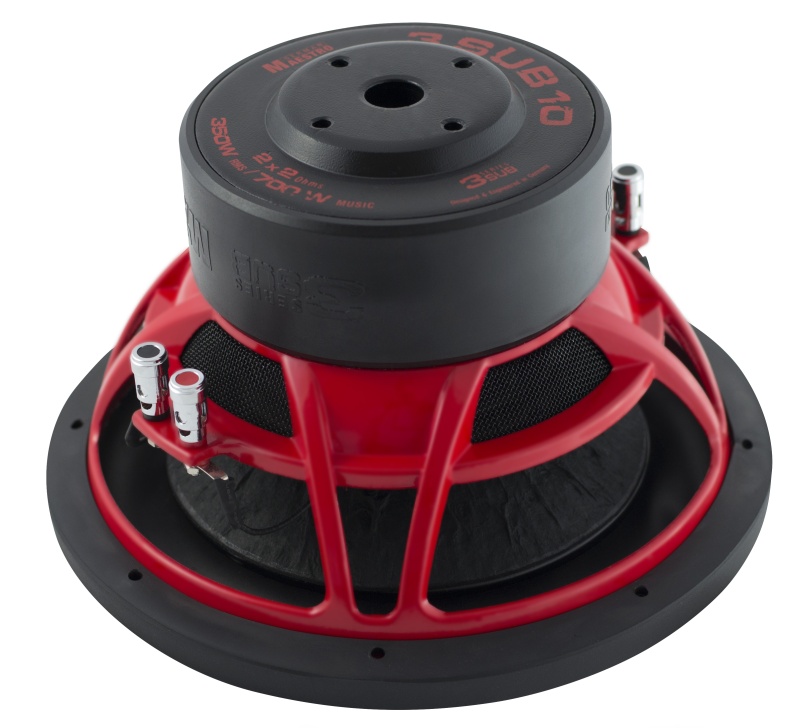

дело дошло до сабвуферного звена. Есть огромное желание всё-таки поиграться с 10". Десяточка при равных размеров с 12, имеет куда более лёгкую подвижку, это и берет вверх. То, на сколько я потеряю в глубине, думаю услышу только при установке. Ход у 10 - конский, в качестве головки решил брать German Maestro 3sub10.
Имеет 2 катушки по 2 ома, наш вариант подключения 4 ом.
RDC 3,7 Ohm
SD 320 cm²
Qm 3,6
Qe 0,47
Qt 0,41
fs 30 Hz
VAS 32 l
Mms 105 g
Rms 6,52 kg/s
Cms 0,23 mm/N
B*L 11,7 Tm
Sensitivity (2,83V / 1m) 88 dB
Дать ему хочу около 15 литров, при этом результирующую получить около 0.6
Видео малыша
Устанавливать пока всё таки в подлокотик буду... В заднюю полку увы не совсем просто (связано с фальш полом и багажником).
