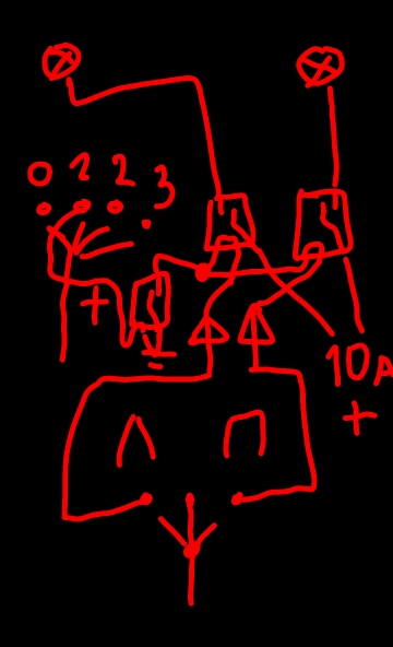

три чтоб не перегружать диодами.....
1 на полачу питания при вынутом ключе (скорее всего норм замкнутое) можно малоточное до 10а.
2 и 3 на правый и левый габарит ибо в большинстве авто они висят на разных линиях для надежности ( норм разомкнутое) можно также малоточное до 10а.
В итоге только два диода возле лапки (не сильно мощьные)....
Вот накидал на телефоне это при условии что при вынутом ключе есть плюс на лапке если нет то нужна схема авто ....
