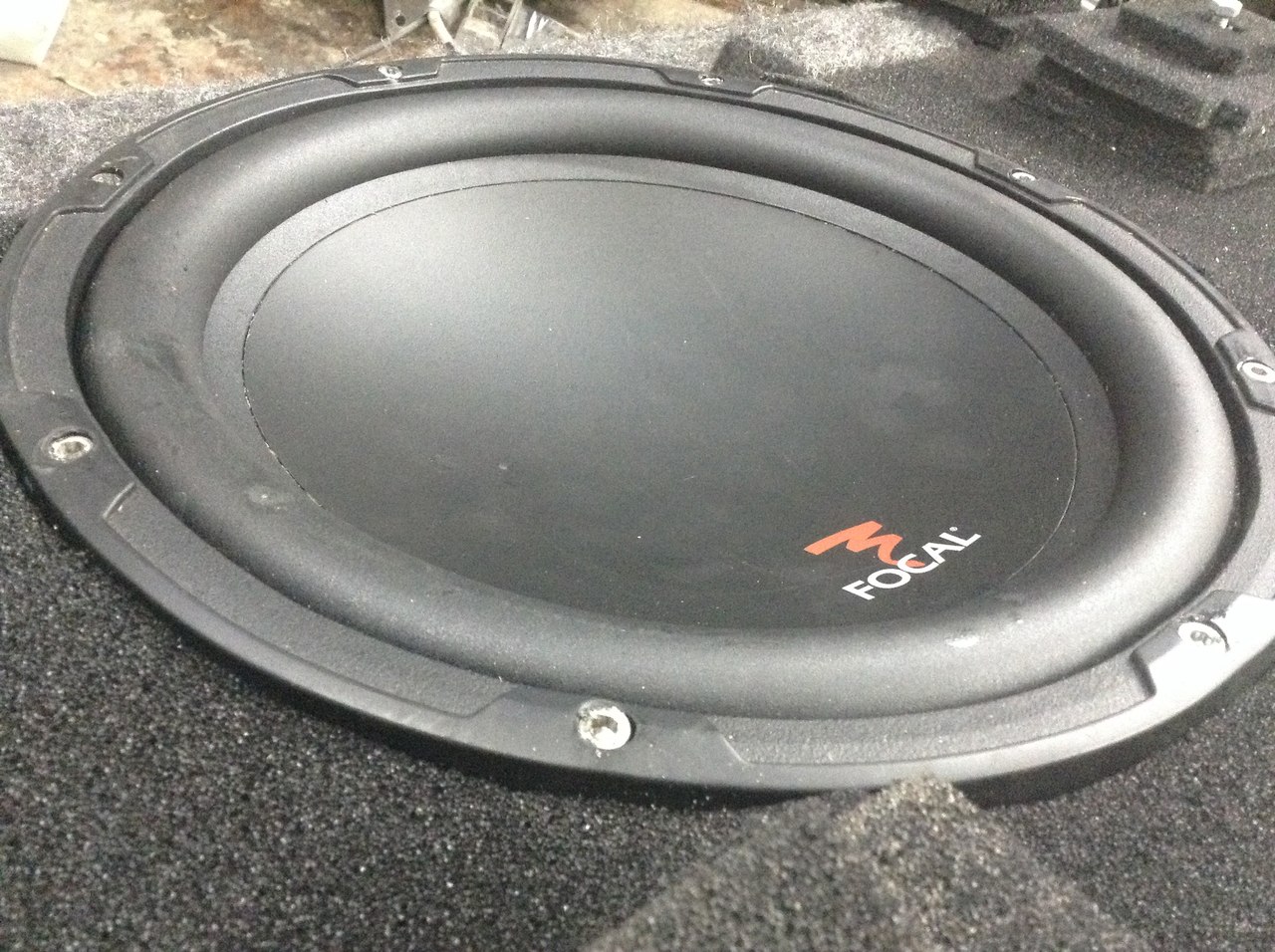

Собрал сабик наконец отвечающий моим требованием на данный момент.
Немного Букв
Игрался с многими сабами в поисках компромисса, и нахождения того самого который будет нравится. перебрал много, JL, Alpine, Nakamichi и короче много всяких - были интересные, были те, которые не оправдывали цену вообще. С оформлением всё просто, только ЗЯ (легкий тяжеляк) .... Увы в натуральности ему проиграют все.
Наконец голова Focal sub p30 в зя на 33 литра + синтапон на задней стенке. И опять же, материал корпуса. Кому как ни Вам знать, что корпус окрашивает звук. (мраморный и гранитный корпус не в счёт). Так вот, задача была - этот окрас свести к минимуму. Корпуса громкоговорителей почти всегда изготавливаются из дерева, и очевидно, что стенки из древесины с наибольшей плотностью будут давать наибольшее ослабление на единицу толщины. Более детальные исследования показывают, что величина затухания любой панели падает до очень низких значений на частотах, соответствующих механическим резонансам панели.искусственно созданные на основе древесины материалы имеют более высокие внутренние потери на единицу объема, чем цельные куски дерева - поэтому (мдф не было) сделал корпус из фанеры 22 мм, пропитанной чем-то (была в качестве тента на газеле некоторое время).
Далее - это добротность переработанной древесины все же высока, и желаемые значения добротности могут быть достигнуты путем объединения материалов В простонародье сендвич (фокал привел). Если требуется достичь определенной величины затухания, потери должны быть введены искусственно путем добавления дополнительных демпфирующих элементов к стенкам корпуса (контакт между стенкой и дополнительным ребром жесткости вносит дополнительное затухание за счет потерь при относительном перемещении двух контактирующих поверхностей.). Пошёл самым простым путём, рёбра жескости, и на внешнюю часть были отходы ПБ3,5 поклеил, хватило что бы оклеить 80% поверхности. В качестве формы - прямоугольник (цитата - Лейсс обсуждает возможность того, что в квадратных пластинах со свободно опирающимися
краями колебания на частоте второй гармоники могут возникать одновременно «парами» в
разных частях пластины. Амплитуда этих колебаний становится функцией начальных условий
и может различаться. Следовательно, возникает мысль о том, что панели квадратной формы
использовать не рекомендуется. опыты подтвердили).
Закреплен корпус на 6 болтов м6 (закладные гайки в корпусе) прикручены к задней спинке. Головка м4 опять же крепиться закладными.
Ну на фото собсвтенно видно всё.
И кстати, получил чейнджер и оптику НОВЫЕ для своей системки =) ОЧЕНЬ ДОВОЛЕН, REVAZ СПАСИБО ещё раз !
