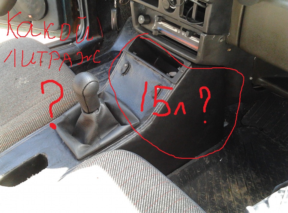

Всем привет! Значит страдаю с ваз 09 и музыкой в ней довольно давно. Слушал много разных вариантов, все классно по своему, но теперь хочу заморочиться и сделать более правильный звук.
Планы:
г.у: Pioneer DEH-P88RS-II (поканалка)
вч: DLS UP1-C
нч: пока еще не знаю , возможно Canton 16см
усь для поканалки: audison lrx 4.300 (временно)
усь под саб: пока саб не выбрал, усилок подождет
саб: ищу два динамика 8 дюймов, или возможно 1 динамик
Вопрос следующий, какой обьем можно получить при изготовлении короба под консолью торпеды (борода)?!?!? И какая не дорогая пара 8 дюймовых динамиков зазвучит в этом обьеме? Получится ли исполнение ФИ?
Думаю резать так: вч от 4.3 кГц (2 порядок) миды от 80 (3 порядок) или 100Гц (2 порядок) до 3.2кГц (2 порядок) и сабик должен играть как можно ниже и до 100Гц все примерно.
Вообщем главный вопрос про обьем все же. Возможно срежу немного бороды (там где пепельница), до мафона и если все же будет не хватать обьема для двух сабов, то могу сделать короб шире, думаю ногам мешать не должен. Хочу естественно все это сделать слитно с торпедой и обтянуть. Один динамик будет смотреть в ноги водителю, второй пассажиру. Не курю, по этому пепельницу однозначно срежу и думаю литров 15 получится выжать. Склоняюсь к бюджетным сабам типа Alphard, в данной ценовой категории, нет равных. Сколько искал инфы в нете не нашел. Приведу приблизительный пример как делали короб на ваз 06, добавлю фото. Не все фото ваз 2109. Просто пример.
