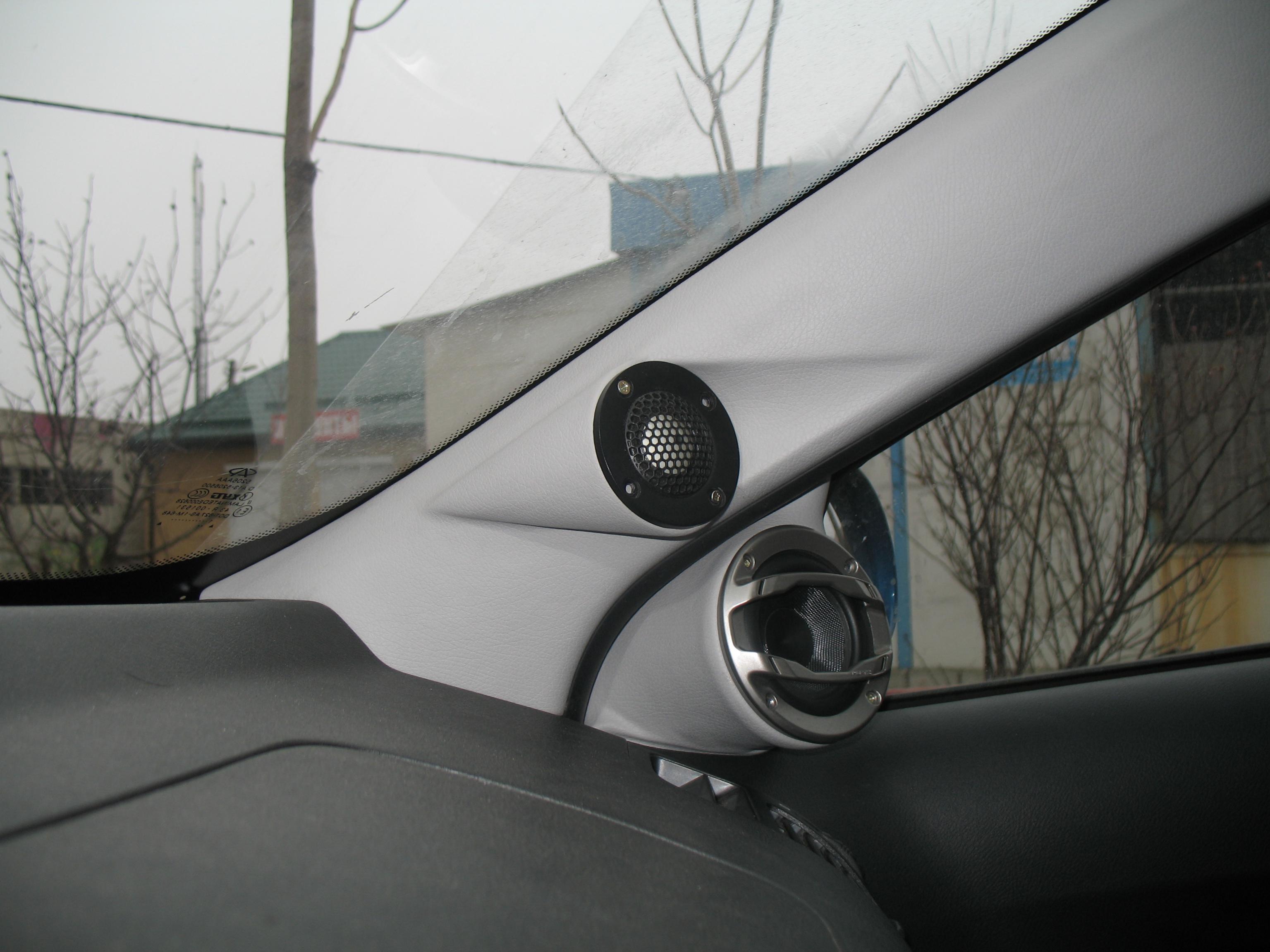

Nos music, объем прим. 350 мл. Положил синтепон вовнутрь. Порезал снизу на 350 вторым.
Грани выводил довольно долго. На все подиумы ушла неделя работы.
Когда все было сделано - понял, что подиумы под СЧ можно было бы сделать тоже с прямыми линиями. Но вцелом в авто смотрится однородно. Тем более, что с пассажирского и водительского сиденья СЧ подиумы практичнски не видны, а видны только сами динамики.
