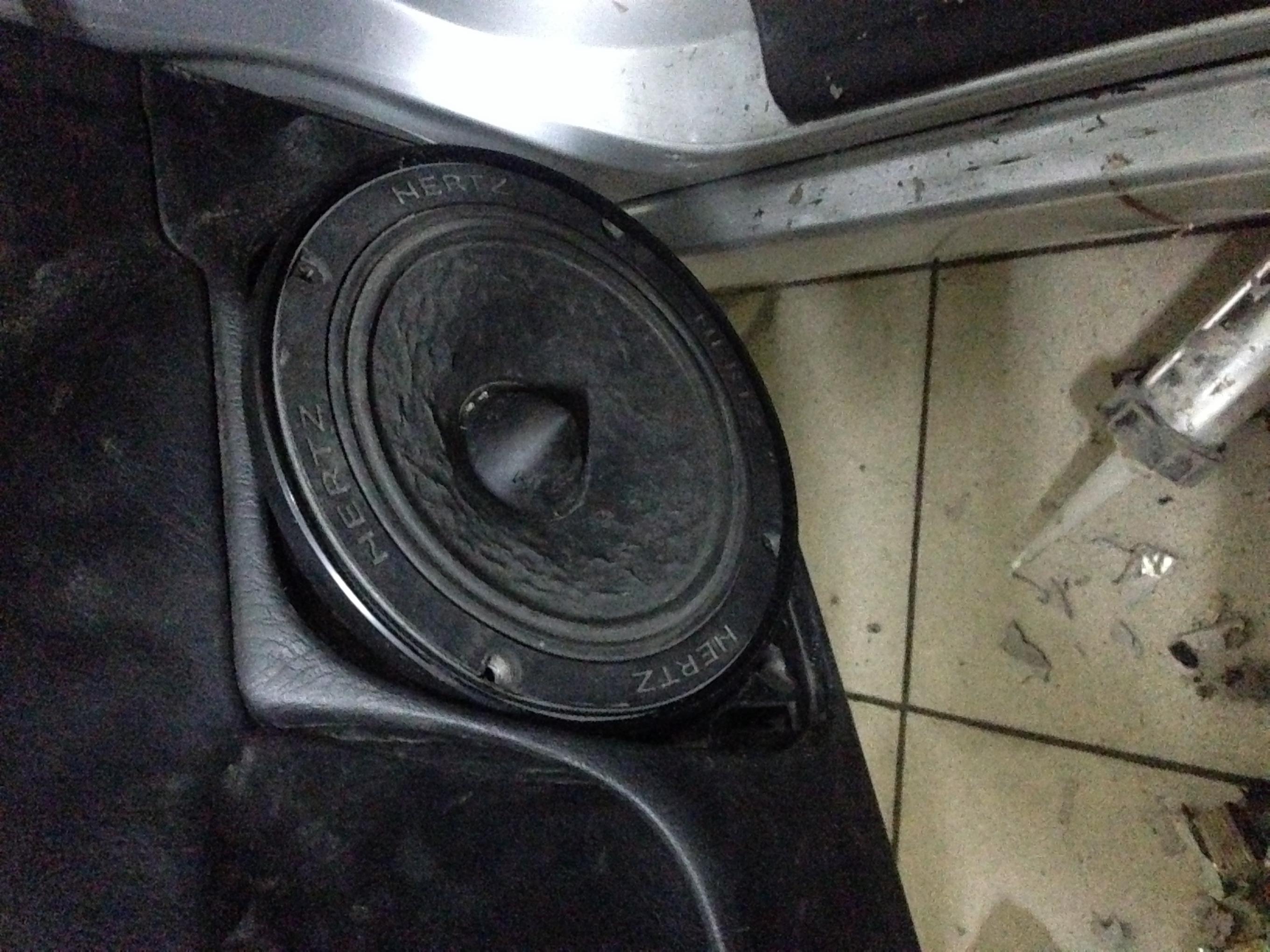

Итак начнем уважаемые читатели-машина седан, две полосы+саб
голова alpine 9884
фронт Hertz hv165l+пищи из комплекта EOS TAS6 через кросы focal 3w2
усилители фронт Helix B4, саб JL 500/1
саб alpine r 1042 в ЗЯ
межблоки monstercable
сила кг50
акустические пвс
как всегда начнем с саба-ламинированная фанера 21мм, лицевая сторона в два слоя-итого 42мм, на герметике+саморезы
подиумы под миды(если это можно так назвать)) из ламинированной влагостойкой фанеры 21мм, с небольшим доворотом. чулочно-носочной практикой не владею, с эпоксидкой и стеклотканью не работал-так что пока решено не заморачиваться, на данном этапе все могу вернуть в сток
сегодня начал зашивать тех.отверстия аллюминием 1мм(прекрасно режется лобзиком пилками по дереву(милвоке))
пока это навесно монтаж-потом все переделается на бонки и болты
ну и фото
