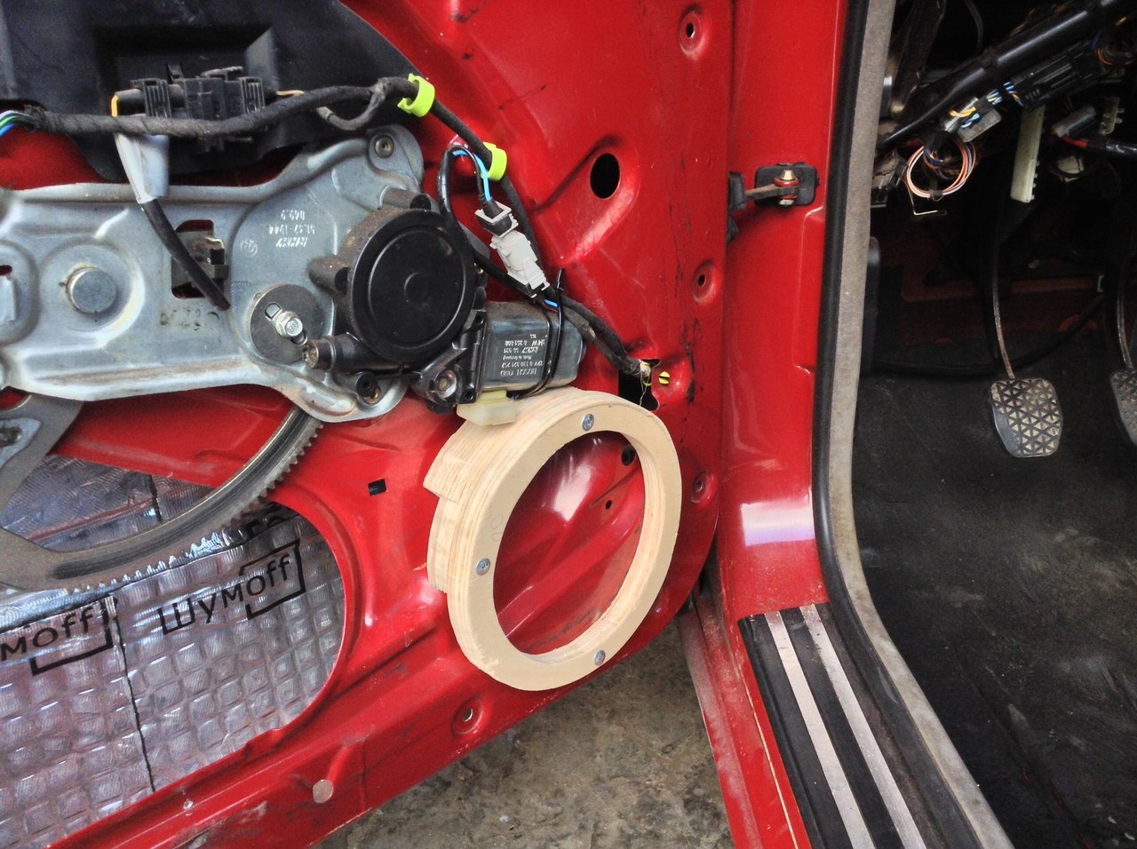

Началась подготовка двери.
Теперь в двери будет стоять вуфер 16см.
Первым делом была сделана виброизоляция двери - материал (шумоFF) M3, с нахлестом всё как надо.
Далее из фанеры 18 мм - начинаем подгонять подиум. Процесс прост, делаем колечки - нижнее которое прилегает к металлу - максимально "старается" повторить форму металла. Далее всё это, по периметру промазывается смолой и пару полосочек - стекловолокна (на этих фото не запечатлил, делал так, что бы волокно выходило за рамки кольца и создавала большую площадь контакта). Форму - повторяет. Перед тем как ставить подиум на место, промазал его герметиком для сварных швов ( уж больно мне он нравится после застывания ) ! Нет тоннеля (что не может не радовать), дальше борьба с обшивкой.
