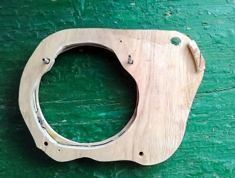

Знявши карти дверей виявив розслоєння кілець МДФ чого би то... ну то таке. Старі прокладки - в смітник, зробив все по новому. Щоб набрати необхідну товщину проставки між динаміком і фільонкою 24 мм використав три шари 8-ми міліметрової фанери. Проставку прикріплю до фільонки в п"яти точках на болти М6. Кріплення динаміка на болти М4, що вкручуються в забивні гайки, попередньо запресовані в фанеру перед склеюванням подіуму. Фанера між собою склеїна клеєм Момент Столяр. Для надання жорсткості виріб пропитаний епоксидною смолою з армуванням склотканиною... За вихідні смола затвердне і буду займатись встановленням...
