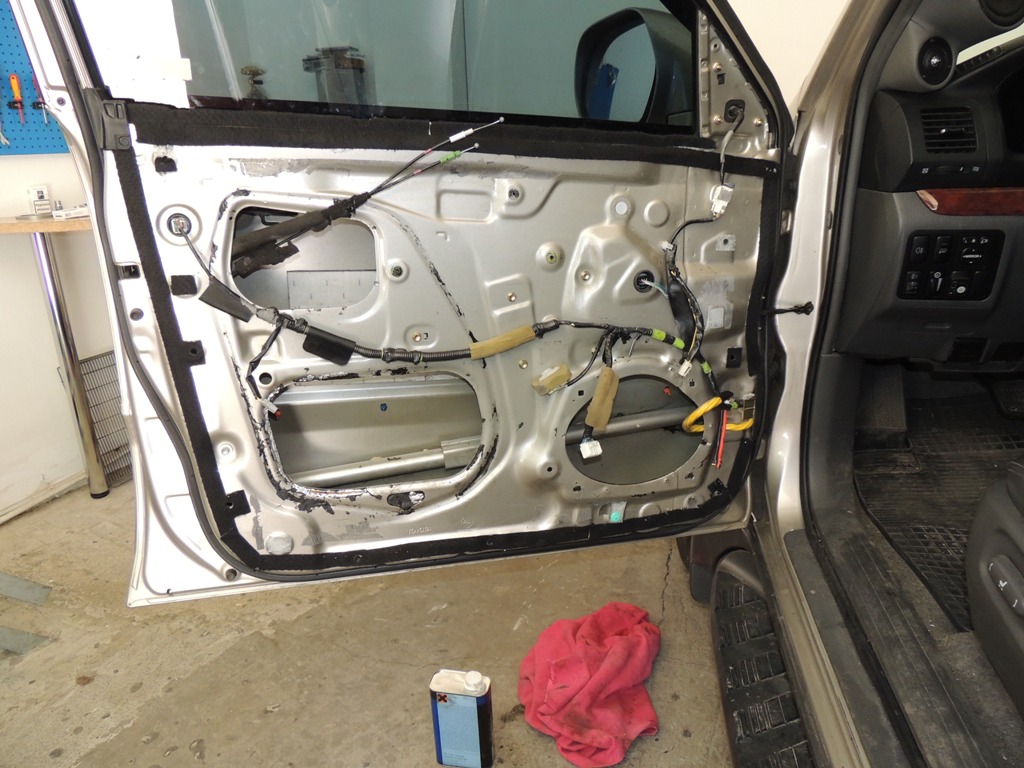

Укрепление наружных филенок.
Алюминиевая квадратная труба, посажена на баварский стекольный герметик. Ну и про катал самой жесткой виброй )
Также дополнительно промазал герметиком зазор между распорочной трубой и внешней филенкой.
