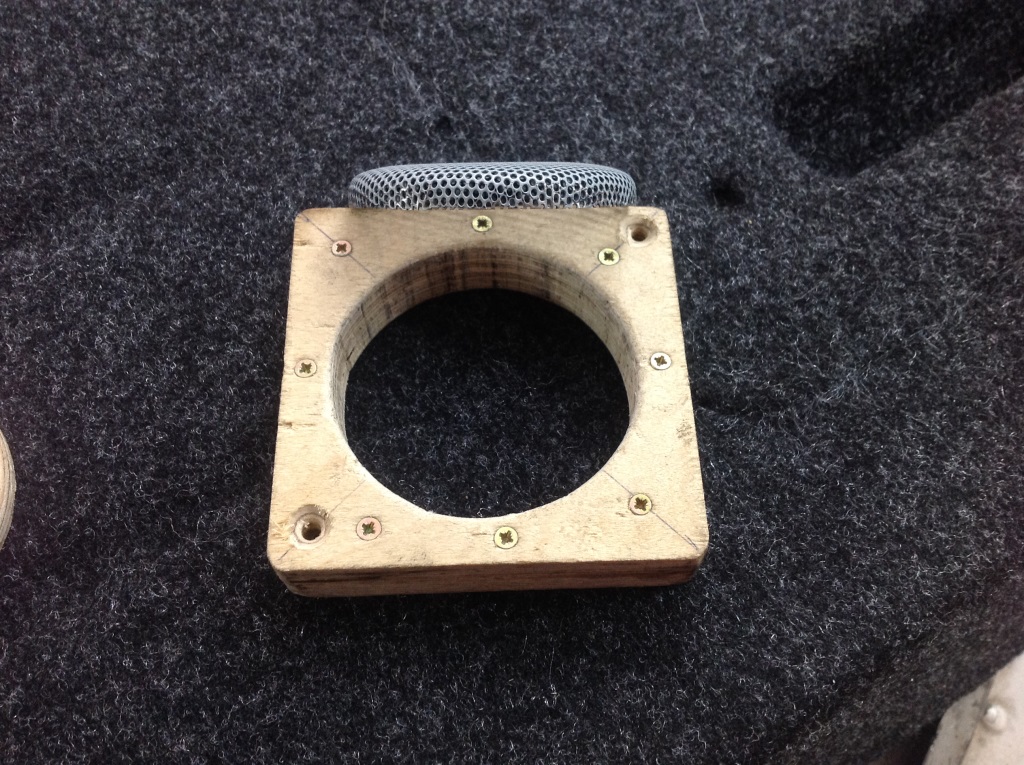

Smile Re: Куплю аккустические сеточки на серединки диаметр наружний 104 мм
А вот и обещанные фото... Надеюсь, все понятно без слов Матрица и пуансо зажимаются в больших тисках, ме-е-е-едленнно,
