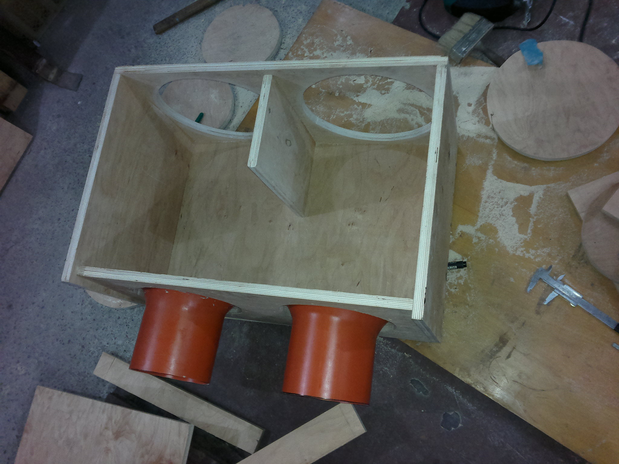

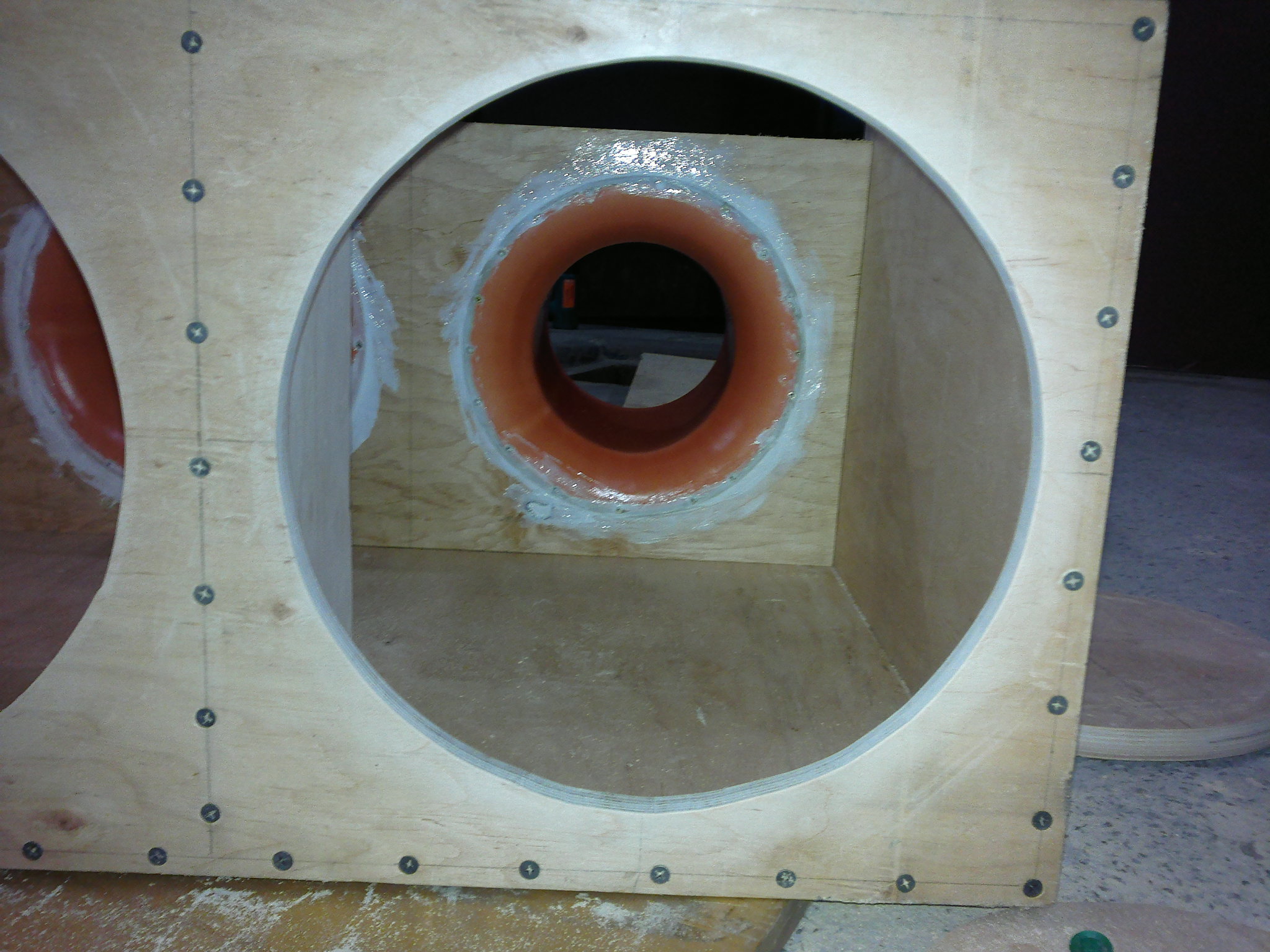

Задумка была сделать не большой ящик под две мошки, динамиками в салон порт в номерной знак, что получилось смотрим ниже. советы идеи по доработке принимаются !!! результат на данном ящике получился 145.6. Крутил пробовал разные расположения рез падает. Идеальное расположение дины в салон порт в номер.
