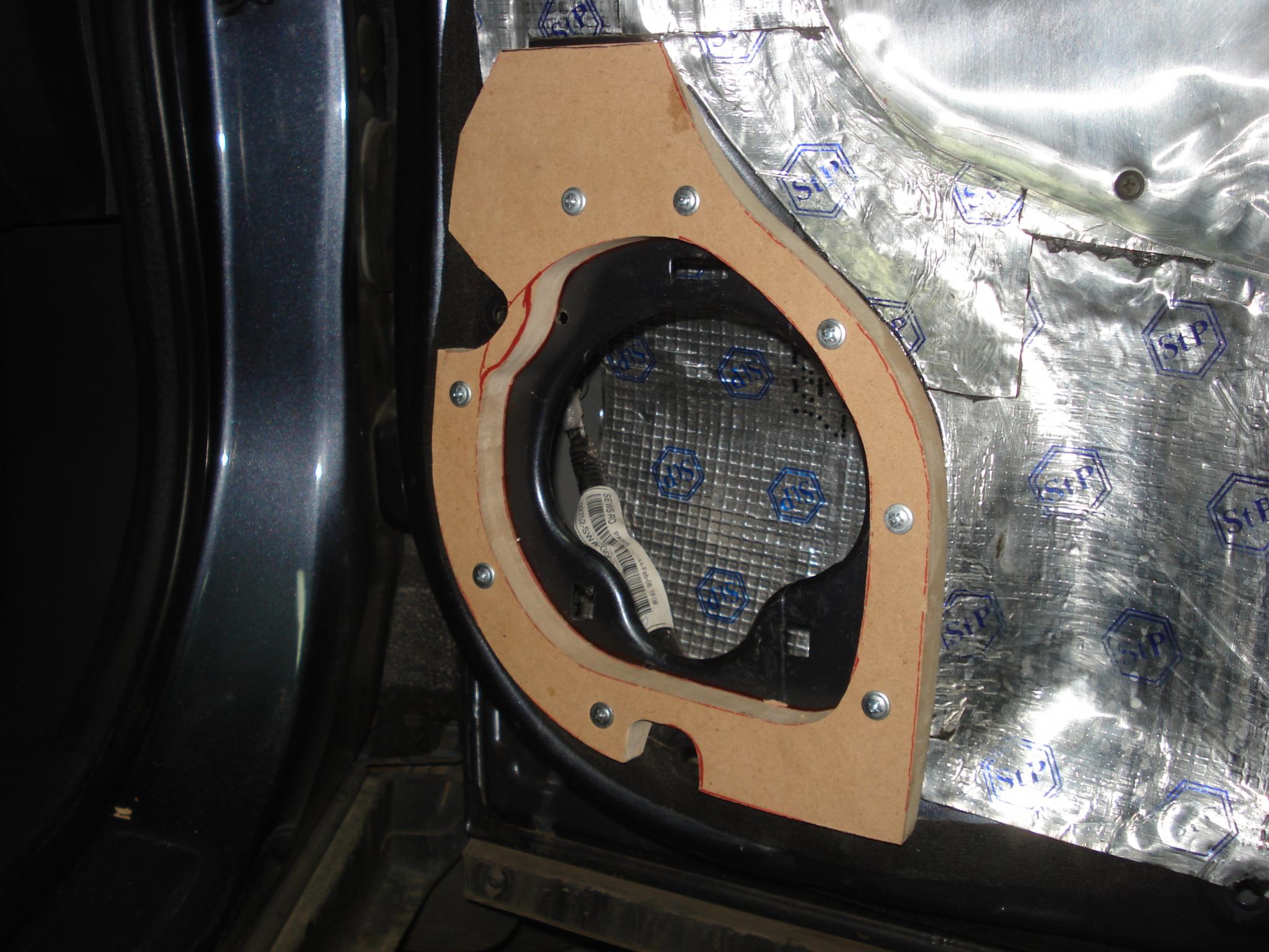

Начну с установки мида и доработок дверей. Двери в Хонде не плохие, место предназначенное под динамик жесткое, метал толстый. Но не без нюансов, отверстие за мидом маленькое, если оставить как есть, то будет даже не колодец с ровными стенками, а колодец с заужением. Большое технологическое окно тоже доставило хлопот.
