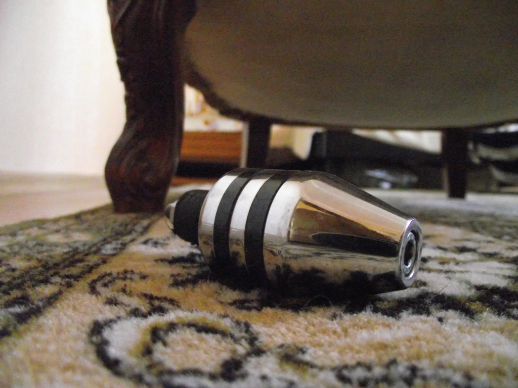

Все в принцыпи показано на фото
осталось только зафтра воплатить это все в ЖИСТЬ )))))
сварить переходник для жесткости с трубочкой...
Переходник крепится на сам динамик ...а в трубочку вставляется сам виброгаситель..
Виброгаситель от переходника на динамик отделяет резинка ( которая расжимается в трубочке при помощи болта )
Халин - че думаешь ? Вибрация то гасится на самом дине.... и дин тут не выступает в роли гасителя вибраций, как у вас через резинку на подик ) Точнее будет сказать сам дин не рассеивает кинетическую энергию - эим занимается сам ВИБРОГАСИТЕЛЬ ))))
