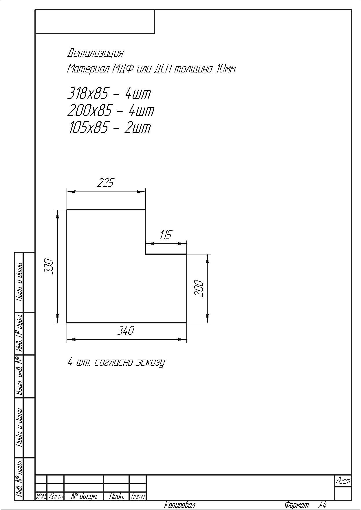

Намедни сделал бюджетные подседельники в Ланос объемом около 7л. В таком объеме у меня поселились Монакоры SPH 130.
Сперва делал макет с картона. Подогнав размеры и сделав эскиз - шуруем к мебельщикам. Самому лобзиком не рекомендую, будет криво, да и цена вопроса распила ДСП/МДФ согласно эскизу - "сущи копийкы". Что самому пришлось пилить: отверстия под динамики и кольца передней части колонки. Для набора высоты полуколец я брал ДСП толщиной 22мм - 3 полукольца, и 1шт с 16мм фанеры на одну колонку. Ну а дальше клей Момент Столяр ПВА, местами - жидкие гвозди. Обклеивал подседельники китайским ковролином, цена вопроса 15грн/метр погонный, ушло 2м и 1 тюбик клея Момент. Можно сделать красивее карпетом, но это дороже и лень.
Смета:
ДСП и порезка - около 50грн.
Пилочка аля "Бош" для фигурной резки, узенькая такая - 8грн (при наличии электролобзика)
Клей ПВА - 35грн (маленькая желтая банка Столяр Момент)
Клей Момент - 17грн
Ковролин китайскый - 30 рубасов
Ножик канцелярский - 5грн
Жидкие гвозди 20грн (пистолет к ним тоже 20 грн, но у меня был свой)
Банка шпатлевки по дереву - 10грн и шпателек 5грн ( в случае если полукольца криво порежутся, а оно блин так и будет )
Итого: 200 грн примерно, и 2-3 дня работы.
P.S. Настоятельно рекомендую сперва сделать макет.
