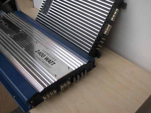

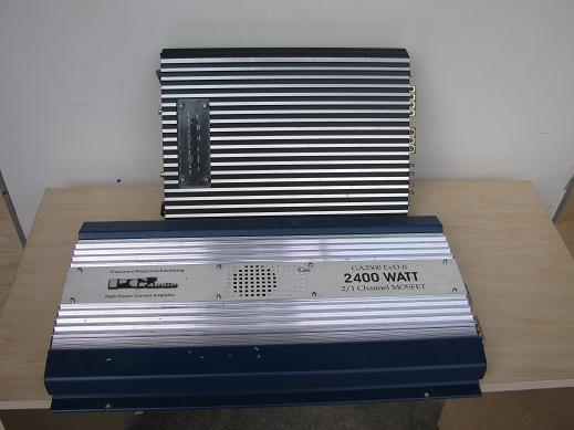

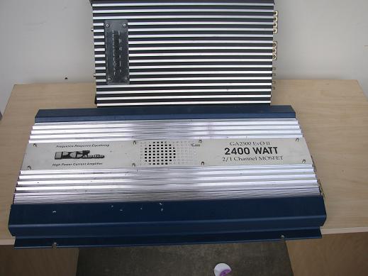

На фотографиях рядом с ним достаточно известный Power Acoustik LT980/2. Это чтобы реальнее представлять размеры.
По сути его можно сравнить с LT1920/2 ,но есть несколько моментов,показывающих чуть более продвинутую технологию:
-наличие кулера /правда крутится постоянно с момента включения усилителя/
-наличие дистанционного управления.
-в отличие от Повер акустиков двусторонняя печатная плата,что обеспечивает более большую площадь сечения силовых дорожек
Написанона нем весьма внушительно мощность,но реально имеем гарантированные:
2х300вт на канал /4 ом нагрузки/
1х700 вт мостом на 4 ом нагрузки.
1х900 вт мостом на 2 ом нагрузки./больше не смог намерять,т.к. не обеспечил должного питания,а на имеющемся-очень большая просадка,потому и спад по выходной мощности/
Ценник 170 у.е. с ДУ и 160 у.е. без ДУ
