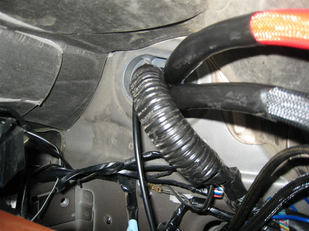

В моторном отсеке и в крыле сила проложена в пластиковую гофру. Плюс и минус 50 мм2 веду от аккумулятора. В салоне хватит и змеиной кожи.
