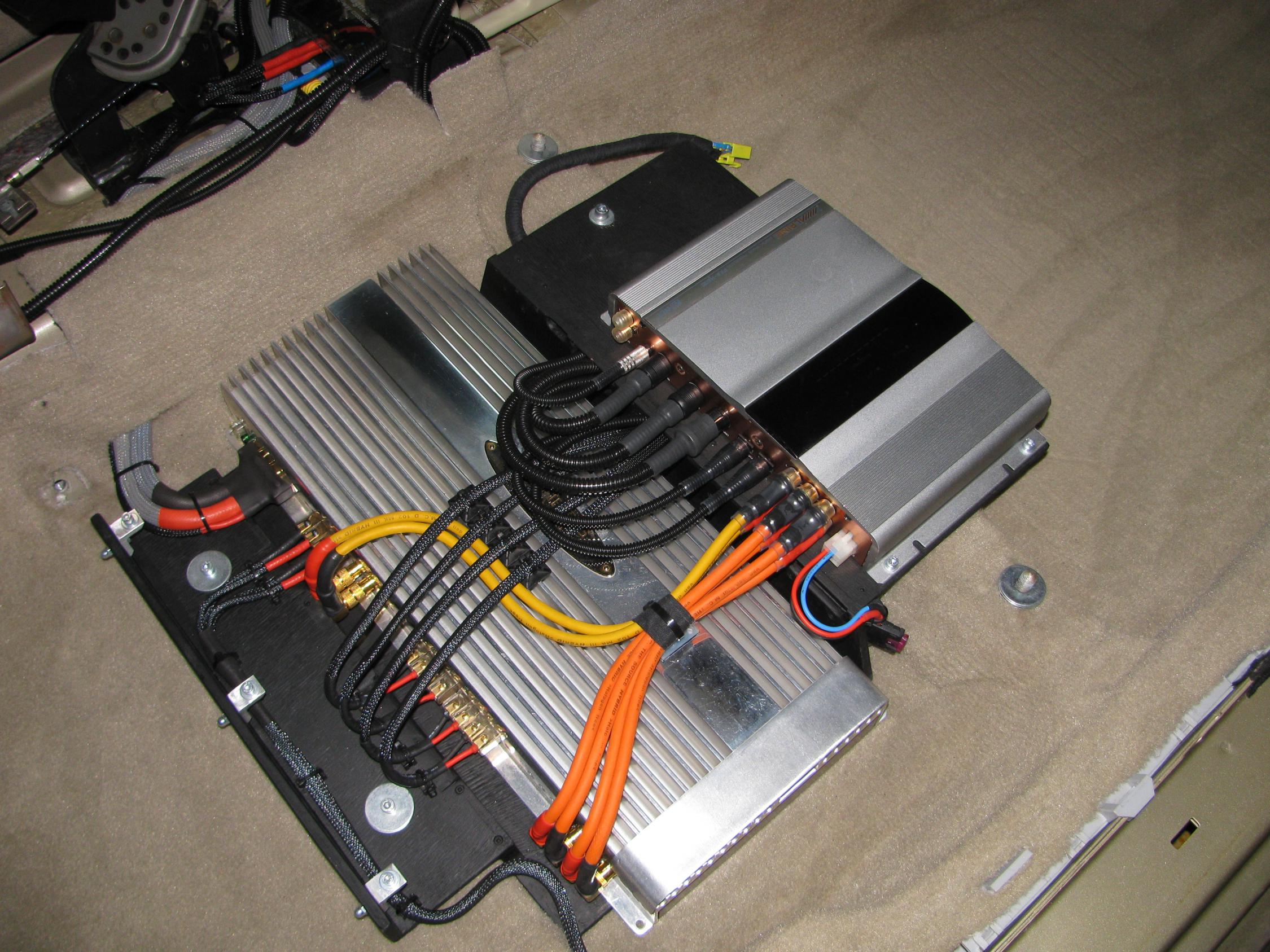

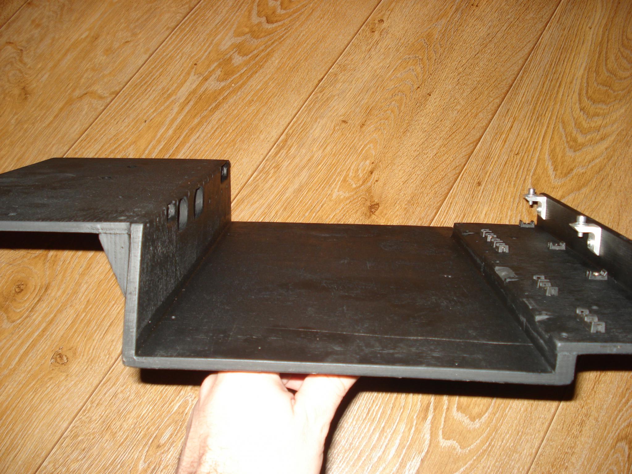

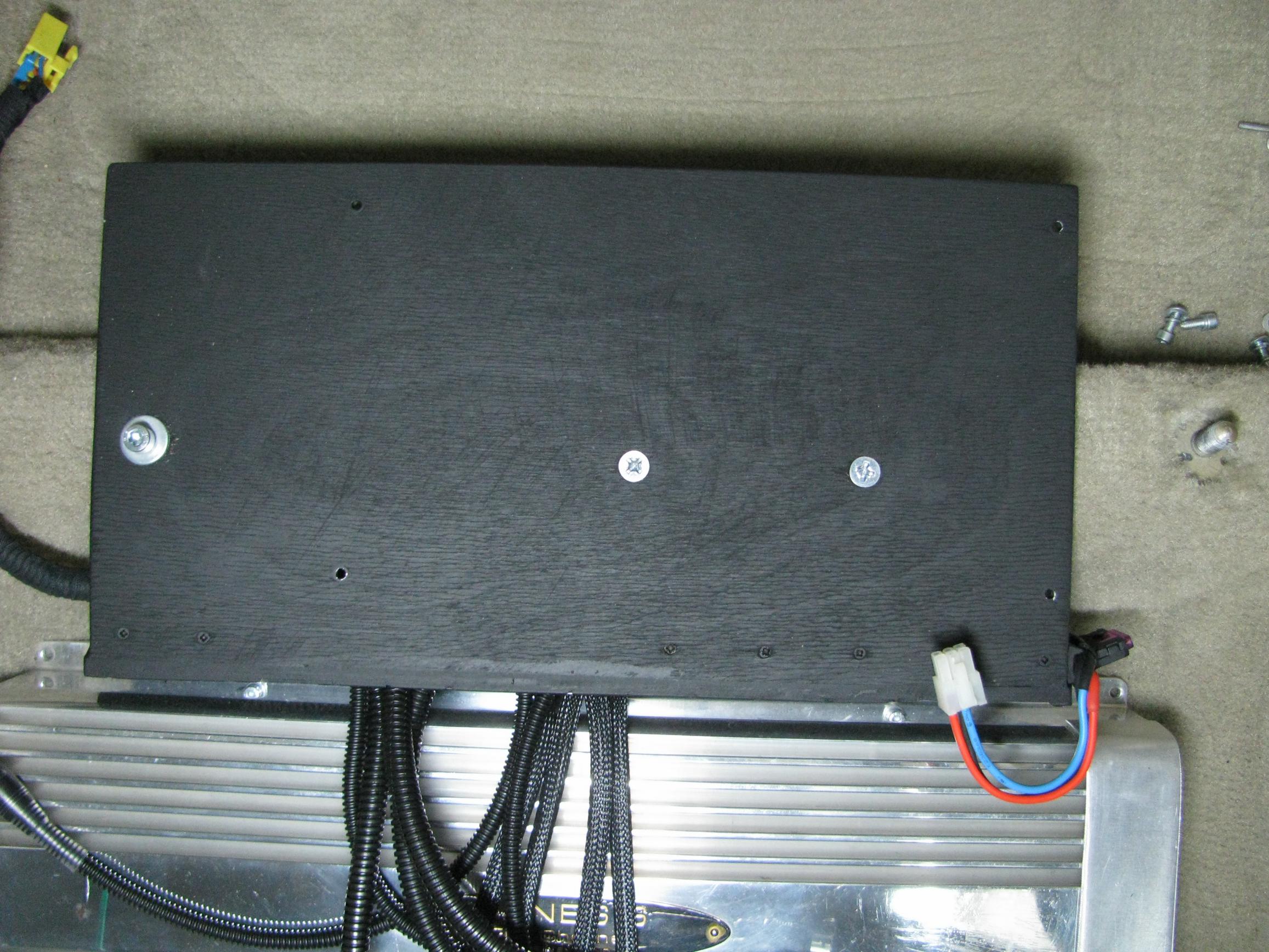

Идем дальше, установка усилитель и процессора. Тут,как всегда, все соединения хотелось сделать максимально короткими, т.е. установить под сиденьем, но усилитель пятиканальный(не маленький) обычно их место жительства багажник... и процессор размером с небольшой усилитель... но идея разместить все это под одним сиденьем не давала покоя. в Сонате места под сиденьем не много и есть тяжка замка регулировки, которая мешает под него что либо поставить. Ну хватит о грустном,в общем,после нескольких манипуляций все получилось, при этом все регулировки сиденья остались.
1. Подиум усилителя делал из тонкой 6-8 мм. фанеры
2. Сиденье,на двух передних шпильках, с помощью шайб поднял на 7 мм. (пассажирам будет не заметно, а усилитель уже поместится)
3.Тягу замка перемещения сиденья, поменял на трос проходящий в плотную к нижней части сиденья, выиграв место для установки процессора.
