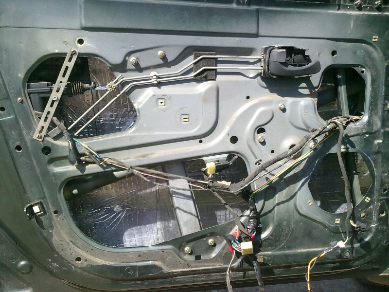

Приветствую.
Дверь в Нубире мягко говоря мягкая гемора много.
и рельефная очень. Т.о. при установке и стяжке болтами того обрезка фанеры, что на картинке, и фанеру и филенку будет вести, т.к. периметр двери в нижнем углу очень жесткий и соответственно фанеру будет искривлять к центру двери вместе с филенкой. Алюминиевые кольца - эт кошерно слишком. Может есть идеи как спланировать плоскоть под установку?
ПС: думал виброй разной толщины наращивать, либо скотчем покрыть филенку, облить жидкостью антиадгезионной, прикинуть фанеру, загерметизировать все отверстия и залить туда полиэфирки, потом снять фанерный листок уже с идеальной поверхностью под установку... вобщем нужны свежие мысли.
Спасибо за внимание.
