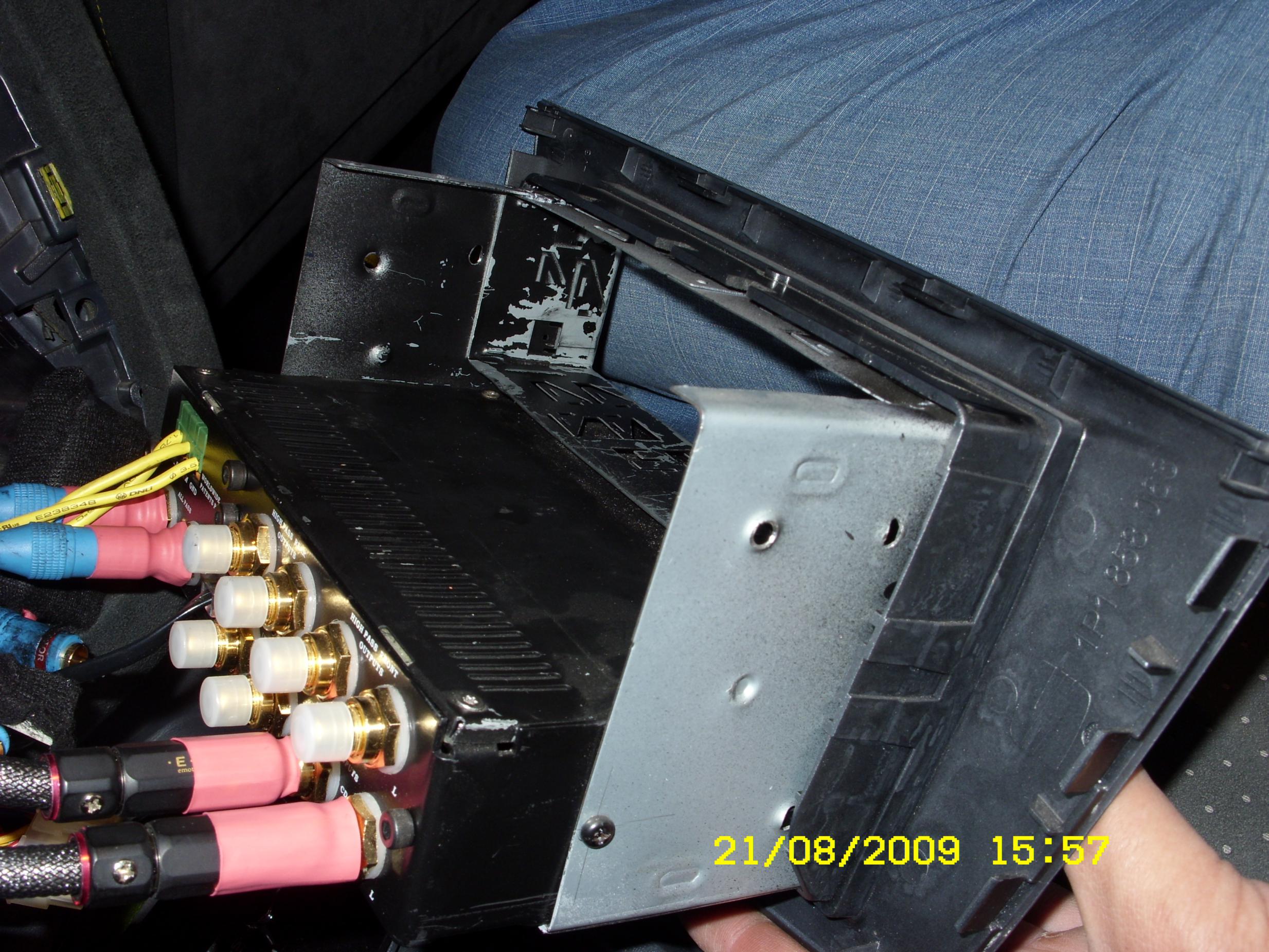

При установке столкнулись с такой головной болью что никому не посоветуешь.
Вроде как сам предусилитель однодиновый а на самом деле - он размером чуть меньше.
Короче говоря, общую шахту для ГУ и предусилителя пришлось изготавливать из трёх разных - примерка, обрезка , примерка, кое-где сварка, кое-где болтики.

В общем дня четыре провозились..... На фотках - различные стадии примерки, потом сама общая шахта была выкрашена (не могу найти фото). Зато всё встало чётко, зазоры одинаковые.
Последовательность установки (тот ещё геморой ) - предусилитель крепится к изготовленной шахте, затем сама шахта крепится болтами в штатное место, затем ГУ вставляется в свою шахту внутри общей и защёлкивается.
