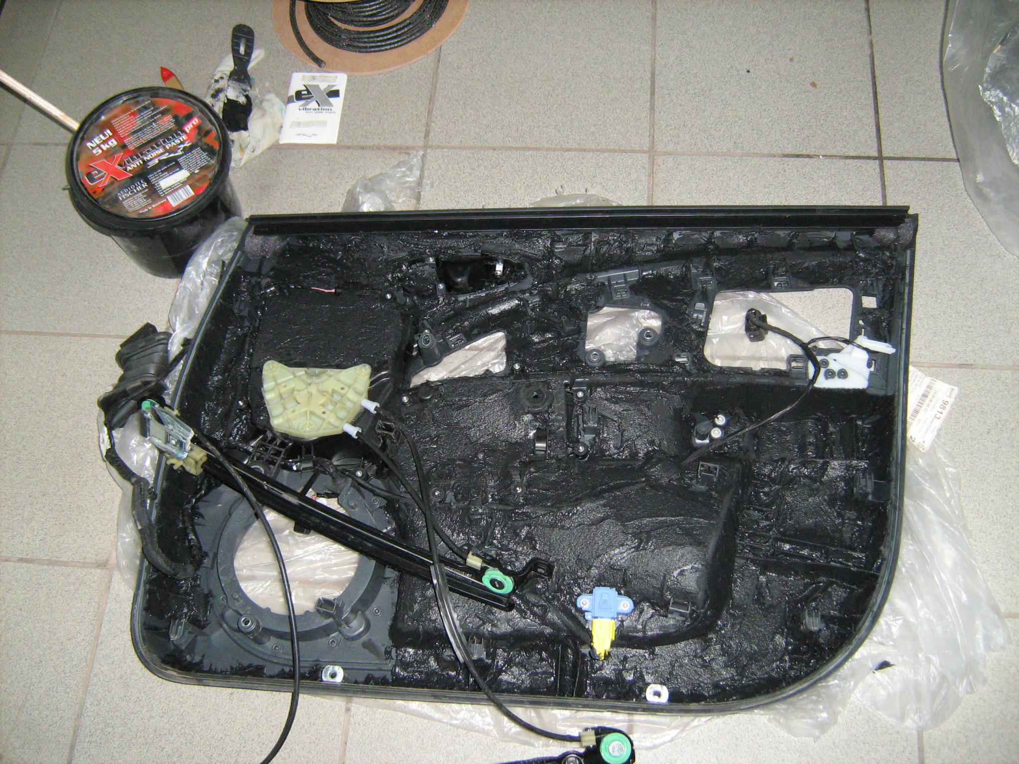

Все интерфейсы, все направляющие, короче всё что можно - висит непосредственно на самой карте. Два больших окна на внутренней филёнке двери - не зашьёшь.
Сама карта изнутри - куча перегородок, ничем током не зашумить.
Расстроились, конечно, но - глаза боятся руки делают
На всю внутреннюю поверхность карты наносим мастику Brax eXvibration http://decibel.com.ua/brax-exvibrati...kg-p-1218.html , ведра хватает как раз на две передние карты. Выравниваем, стараясь придать ровную форму поверхности. После высыхания - монолит. Дальше - стандартно: вибро/шумо. В итоге получаем достаточно глух.у.ю карту - предварительно "укутанные" тяги и направляющие не гремят.
