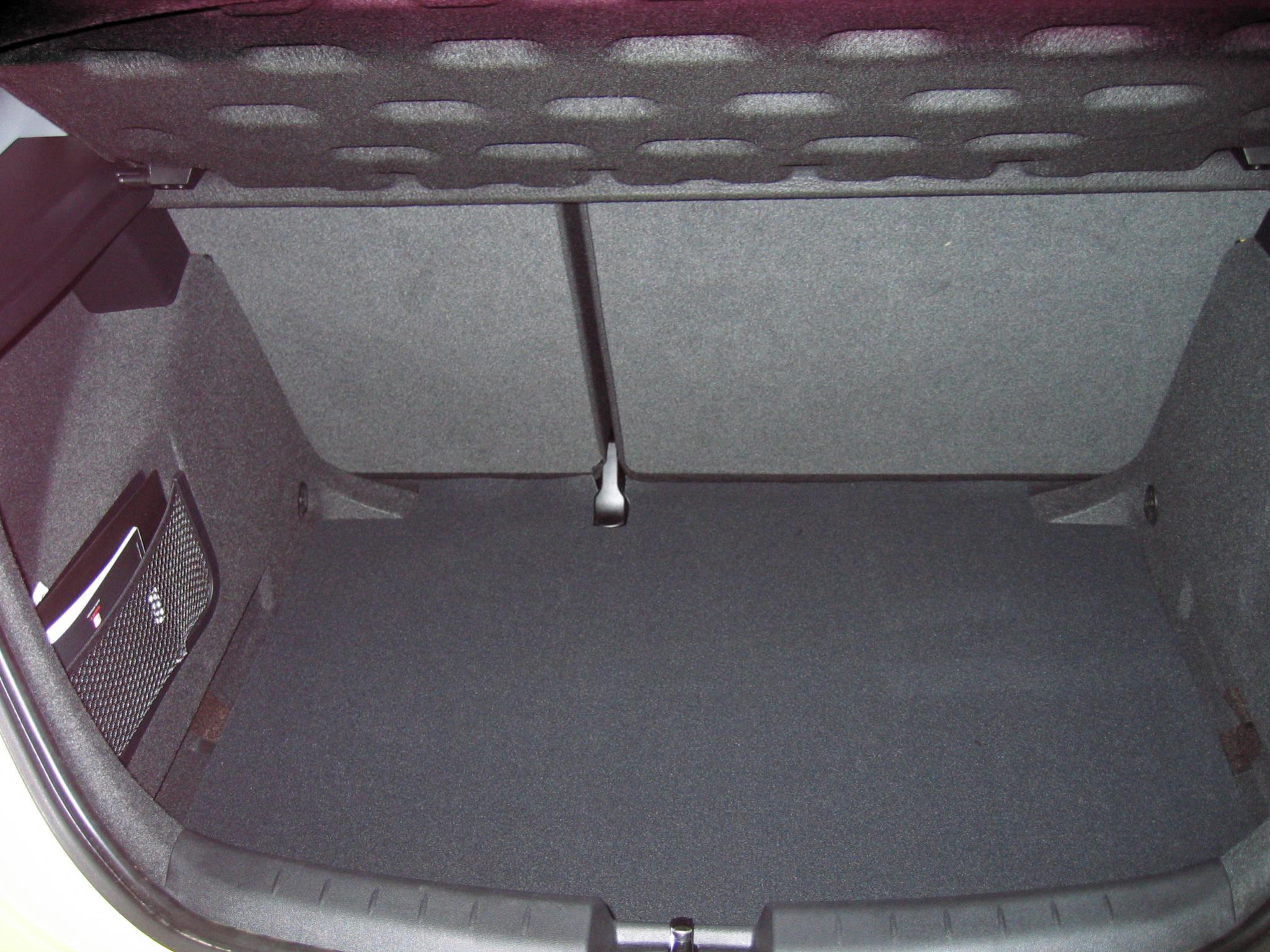

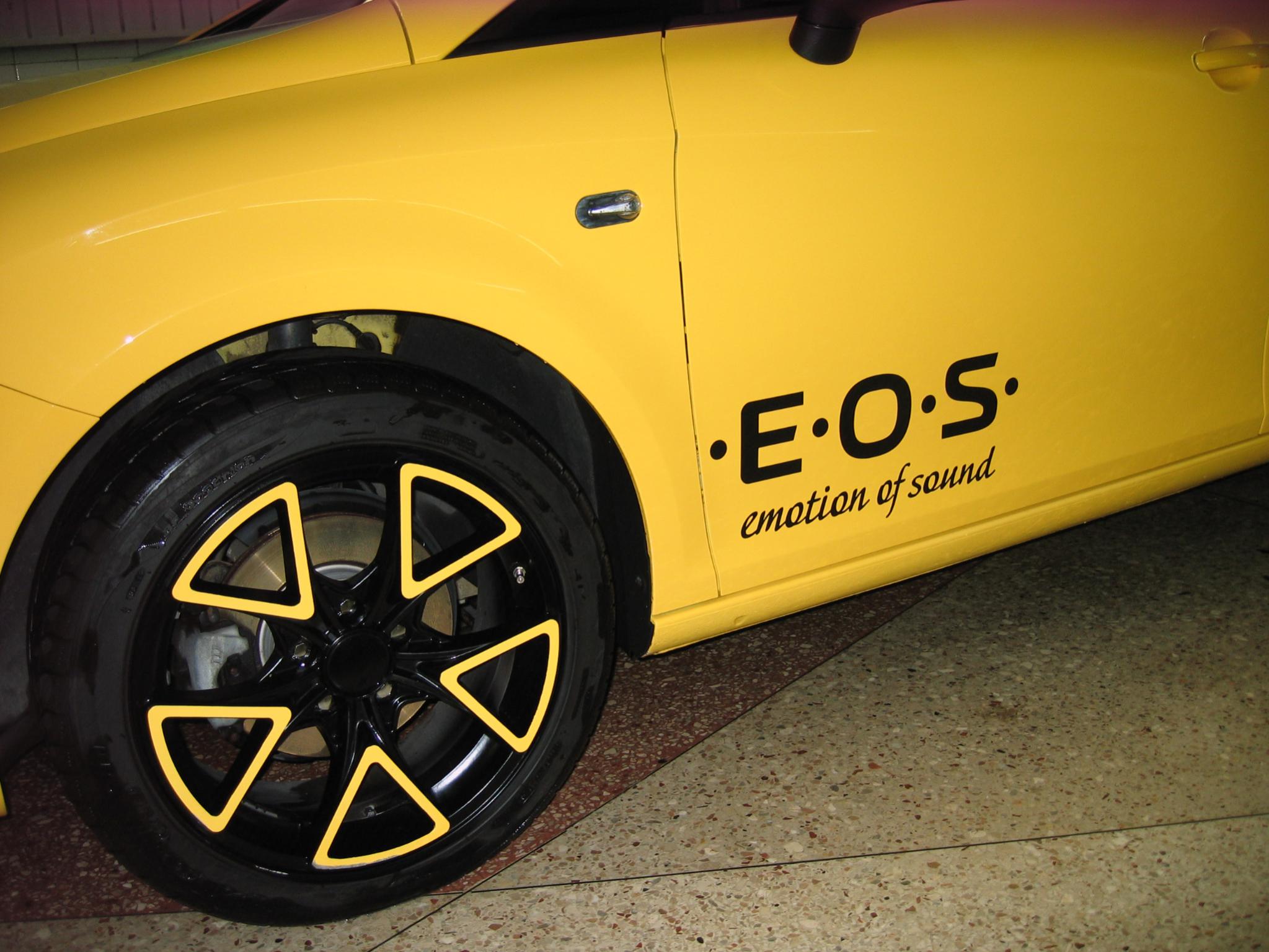

SEAT LEON, 2008 г., самая пустая комплектация - без всякой там музыки и аудиоподготовки. Почему - надеюсь не надо объяснять? Изначально бралась под создание проекта соревновательного уровня.
Поскольку я неравнодушен к стайлингу и, что немаловажно, машина изначально готовилась в класс Мастер (непростой мягко говоря) а там оценки и за дизайн, и за косметическую интеграцию, и за......короче много за что. В итоге за 4 года машина преобразилась, как внешне так и внутри.
Фотографии дадут представление о ДО и ПОСЛЕ.

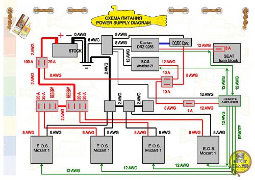

Почему YE.S.Pro.? Всё очень просто - Yellow Submarine Project. Согласитесь, похоже ? Если проект обретёт вторую жизнь то там будет всё согласно стилистике: и аэрография, и декор, и внутреннее оформление.
На конец соревновательного сезона 2011 конфигурация системы была как на этих выдержках из альбома презентации. Альбом на Финал России получился в стёбном стиле, но мне нравится Самое интересное - судьям тоже.
