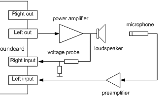

Спрошу по другому, вводите ли Вы вашу опорную задержку, в данном случае- 20,177 мск., в какой либо из каналов процессора при настройке той системы?
20,177мс - это величина задержки между правым (опорным) и левым (измеряемым) сигналами в звуковой карте компьютера. Она выставляется в программе (SpectraLab) для корректного измерения фазы сигнала. К звуковому процессору и его установкам не относится.
При измерении на правый канал звуковой карты приходит сигнал, подаваемый на вход процессора (с выхода звуковой карты кольцом обратно на вход). На левый канал звуковой карты приходит сигнал с микрофона, задержанный. Эту задержку нужно компенсировать.
Вы схему измерений смотрели из хелпа того же ARTA или SpectraLab?
