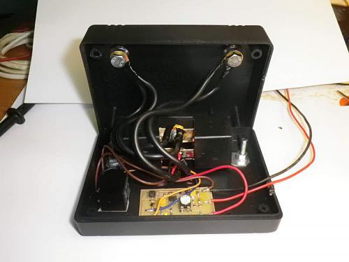

Блок собран в подходящем корпусе из радиорынка. Схема выполнена на плате с односторонним монтажом. Печатку не привожу, там мудрить совсем нечего. Собрали и отладили блок за один день.

Вид на блок изнутри:
