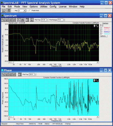

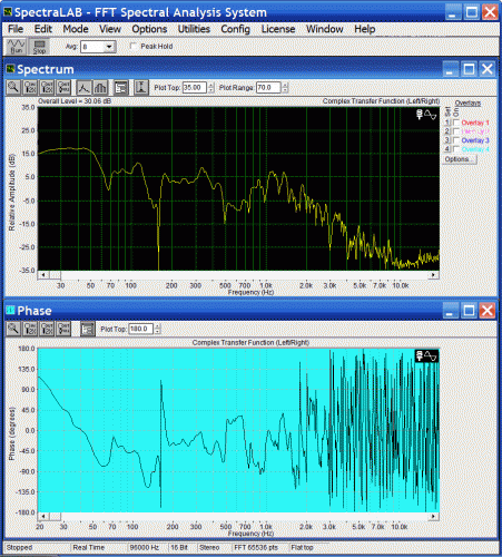

Схема соединения:

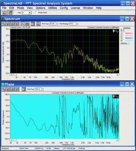

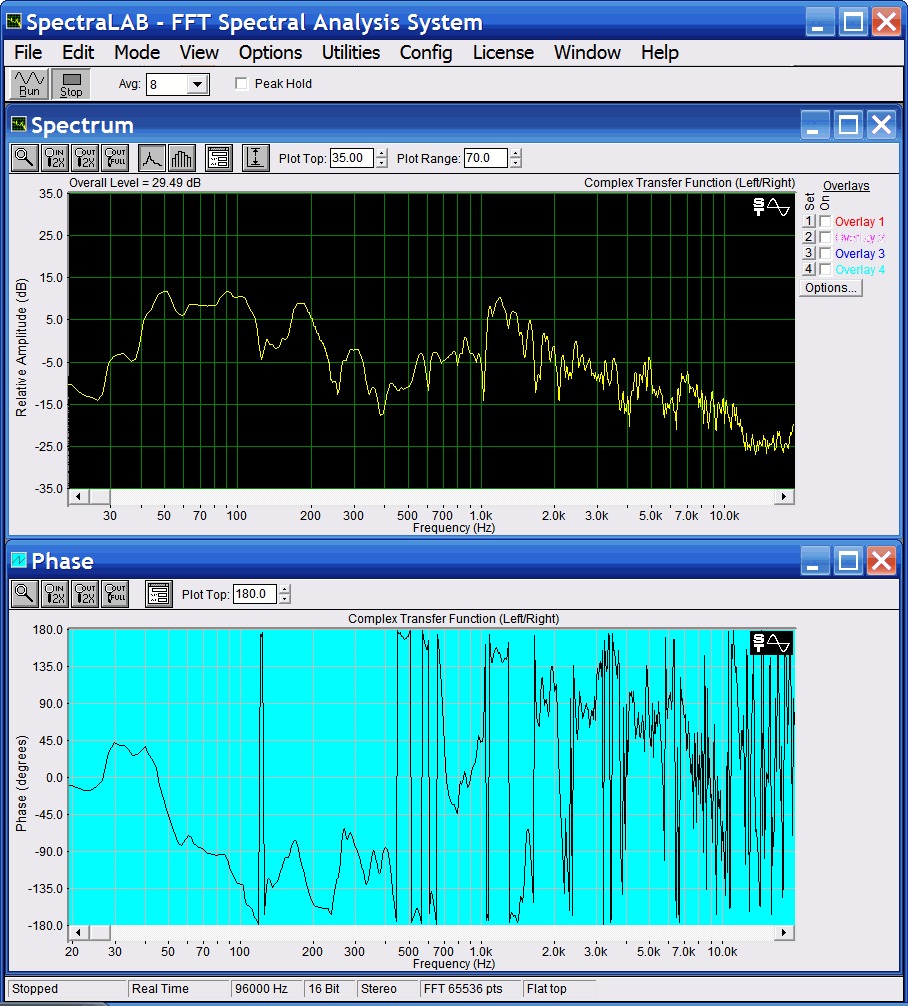

Левый выход звуковой карты через разветвитель соединяем с правым входом и линейным входом процессора (и левый, и правый каналы параллельно). К левому входу звуковой карты подключаем выход микрофонного усилителя. Режим работы SpectraLab показан на двух рисунках ниже.

На экран выводим окно Spectrum и Phase, генератор устанавливаем в Pink Noise.

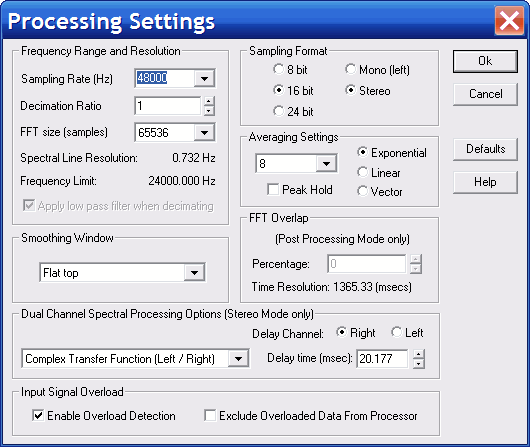

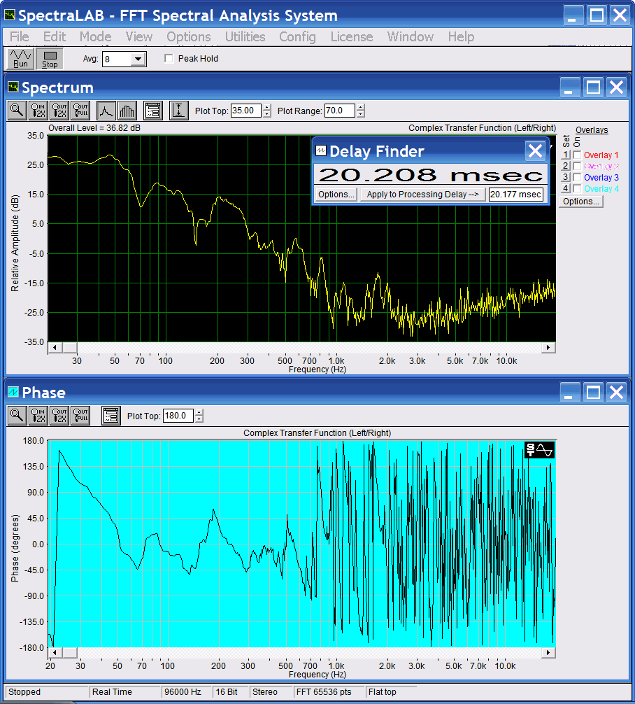

Шаг 1. Определение времени задержки прохождения сигнала.
Выключаем динамики фронта, оставляем один сабвуфер. Распускаем его в широкую полосу, не менее 300 Гц. Задержка сабвуфера равна нулю. Включаем измерение и утилитой “Delay finder”, или вручную в окошке этой утилиты находим такую задержку сигнала, чтобы ФЧХ сабвуфера была более-менее линейной в диапазоне его работы. Например, как на рисунке:
Для того, чтобы получить такой график ФЧХ, мне понадобилась компенсация задержки 20,177 миллисекунд. Это и будет опорная величина задержки прохождения сигнала.

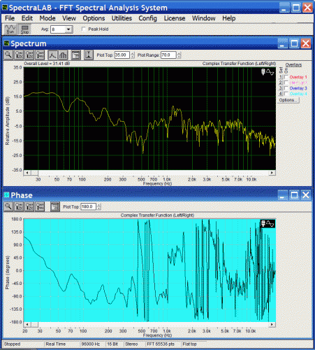

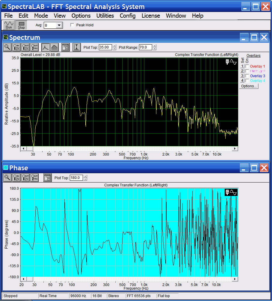

Начнём с мидбасов. Выключаем сабвуфер, включаем левый мидбас в полную полосу. Поскольку он ближе, его сигнал при нулевой задержке опережает сигнал сабвуфера. На графике ФЧХ будет наклонена вверх. Добавляем задержку до выравнивания ФЧХ:
Название: Левый мидбас в полную полосу.gif
Автомобиль – звуковое помещение с кучей резонансов и отражений. Их все видно на нашем графике. Провал на 80 Гц выглядит как скачок фазы на 360 градусов, аналогичными скачками фазы отражаются провалы 140-160 Гц и 500-800 Гц. Очевидно, на этих частотах отражённый сигнал приходит в противофазе с прямым, а на 800 Гц он значительно слабее прямого. Также есть много отражений, влияющих на ФЧХ в диапазоне 1500 – 2000 Гц, но выше до 3000Гц есть также участок прямой ФЧХ. Выше 3 кГц динамик не работает с линейной ФЧХ, хотя сигнал от него приходит до 10 кГц.

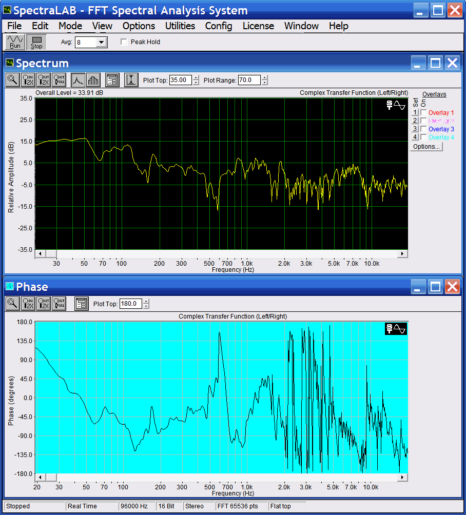

Проверим правый мидбас. Подбираем величину задержки в аудио процессоре до получения наиболее линейной ФЧХ:
Название: Правый мидбас в полную полосу.gif
Здесь свои тараканы на частотах 650, 1000, 2200 Гц. Но ФЧХ довольно линейна до 10 кГц. Нужно, чтобы вы отличали переход ФЧХ на графике через 180 градусов, как на этом графике на частоте 120, 450, 550, 1200 – 1800 Гц. На самом деле, небольшое приращение фазы от 180 до 183 градусов отображается на графике как перепад от 180 до – 177 градусов. Это особенности программы, и такие перепады не являются артефактами ФЧХ динамика. Судя по этим графикам, оба мидбаса с некоторой натяжкой отыграют диапазон до 3-х кГц.

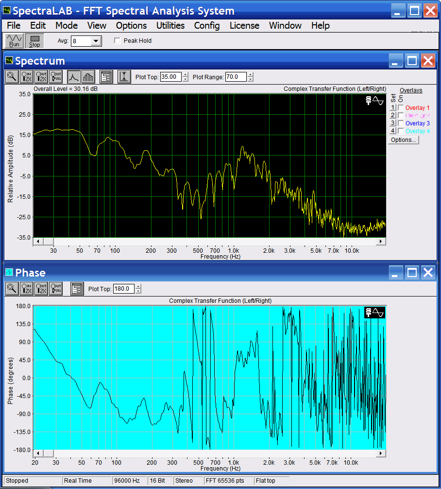

Теперь аналогично левый твиттер, но с ограничением частот ниже 1 кГц:

У обоих проблемы в диапазоне 1500 Гц, но оба твиттера отыгрывают до 1 кГц.
