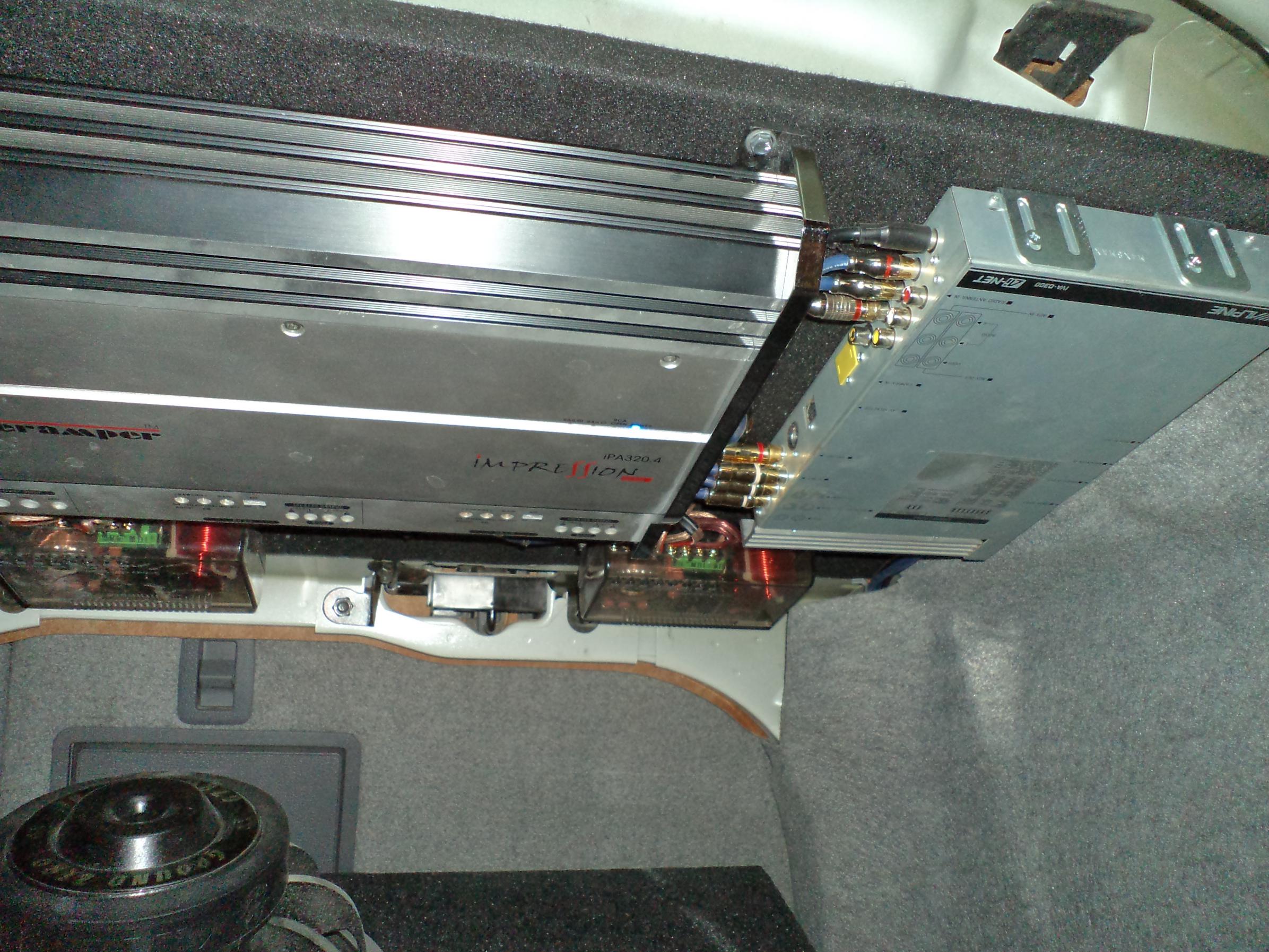

Поделка три:
Volvo S60 2.4T
Требования заказчика:
- мультики без потери качества звука
- сохранение багажника
- близкая к стоку инсталляция
- контроль напряжения бортовой сети
Сделано:
- переходная рамка с карманом под 1 Din
- плёнка под карбон
- установка вольтметра
- стоковые кроссы ДЛС переделаны под отдельные входы МВ и СЧ/ВЧ. Естественно, переделка выходов под 2,5 фронтальное усиление - отдельно МВ, отдельно СЧ/ВЧ.
