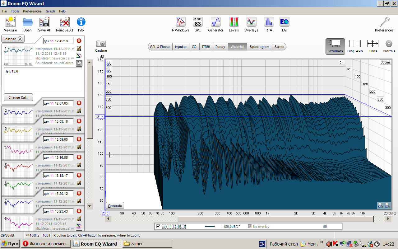

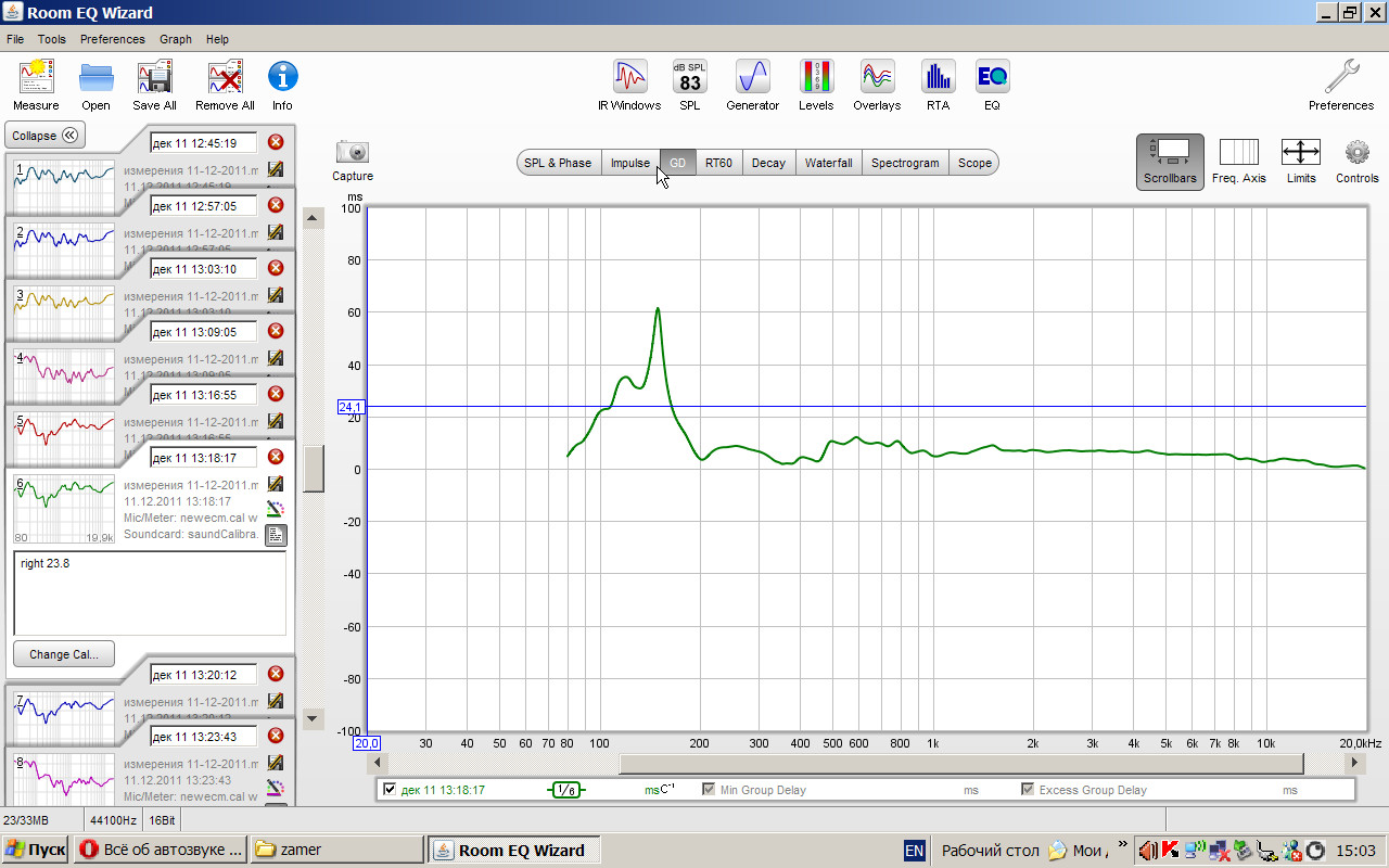

Мои результаты настройки на всеобщее обсуждение. Программа Room EQ Wizard, usb карта AudioControl-1, микрофон ECM-8000. Частота раздела ВЧ\НЧ 3200Гц все 2 порядком, ВЧ в обратной полярности, НЧ внизу 3 порядком с 50Гц, саб в норальной полярности сверху 2м до 80Гц.
Задержка левого твитера относительно мида 13,6см
Задержка правого твитера относительно правого мида 23,8см
Задержка саба относительно левого мида 149,6см
Задержка всей левой стороны относительно правой 44,2см
На уровни Db внимание обращать не стоит. Этап калибровки с шумометром пропущен из-за его отсутствия, но график калибровки карты и микрофона виден.
Первая картинка-калибровка, потом 3 картинки левой стороны, за ними 3 картинки правой стороны и потом 3 картинки-все динамики
