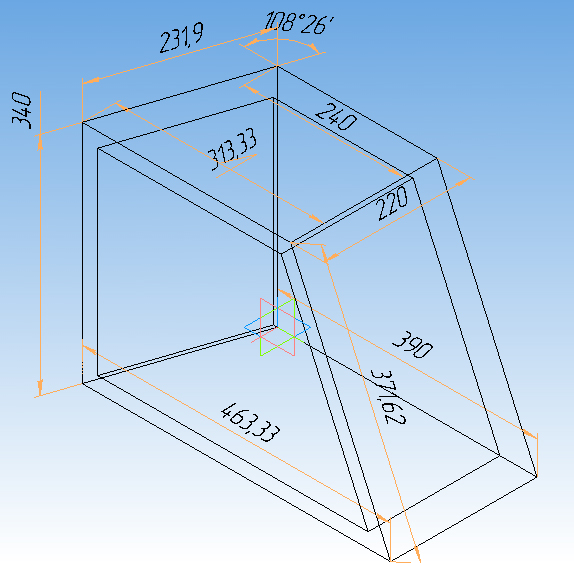

вот начальная выкройка, на 17л чистого объема. (22мм стенки) + сзади выступ где-то 2-3л, который делал уже по месту. В последствии я увеличил ширину до 31см - объем чистый около 24л. Сперва нужно сделать с картона, потом пилить
P.S. Чертеж представлен для примерного ориентира по размерам. Чуть позже сделаю точный чертеж.
