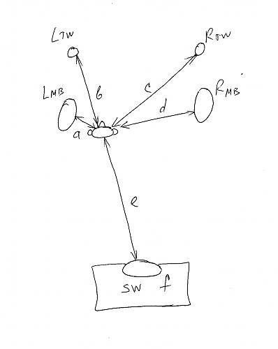

Сообщение от N 16 Посмотреть сообщение
Нуу ,тогда почему именно с левым МБ а не с правым МБ?
И ещё про саб, понимаю шо все системы индивидуальны ... ,тем неменее,
какими порядками были порезаны саб сверху и мб снизу?
И какая разница вышла между реальным расстоянием от микрофона (ушей) до саба и полученным при настройке?
Поясню на рисунке (наскальном )
Здесь a, b, c, d, e - задержка распространения сигнала по вохдуху от динамиков до слушателя, f - задержка собственно сабвуфера на частоте раздела.
Процесс настройки такой:
Сначала настраиваем задержки левого канала, то есть величину b-a=Lf. Задерживаем левый мидбас на Lf
Потом соответственно настраиваем задержки правого канала, то есть c-d=Rf. Задерживаем правый мидбас на Rf
Вертикали мы выстроили.
Затем слушая мидбасы, ставим тётю в центр, находим d-a=LR,
Получаем задержки фронта
Левый мидбас = LR
Левый твиттер = LR-Lf
Правый мидбас = Rf
Правый твиттер = 0
Выстроили горизонталь.
Состыковывая сабвуфер и любой мидбас (мне проще левый), находим e+f-a=SW.
Итоговые задержки:
Сабвуфер = 0
Левый мидбас = SW
Левый твиттер = SW-Lf
Правый мидбас = SW-LR
Правый твиттер = SW-LR-Rf
