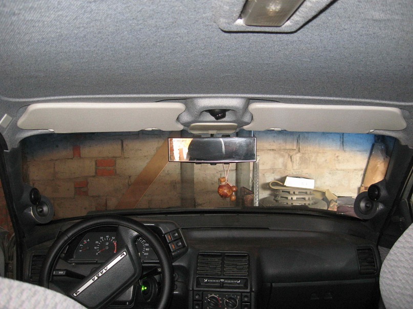

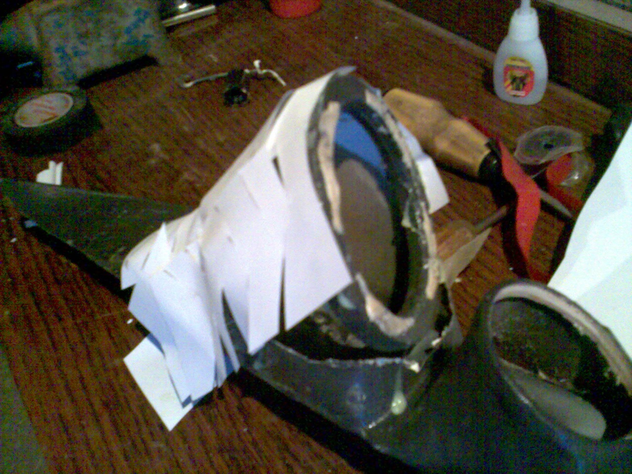

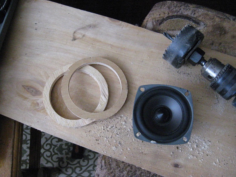

Подиумы- 2-я окончательная вариация(сначала делал как и все – чулки, эпоксидка), изначально направления ВЧ-СЧ на средину авто, после передумал (по определенным причинам в том числе и специфика СЧ динамика ) и решил – кто платит тот и слушает 8D . Когда переделывал решил проще и быстрей с бумаги –ткани + ПВА (на разлив , не разведенный ) и изнутри несколько слоев эпоксидки + песок = жесткость корпуса –отличная. Объемы чистый получился 0.48л. и 0.49л. . Самой трудоемкой работой, оказалась -шпаклевка и подготовка к покраске, кольца на СЧ -честно скажу что, подглядел у «JOCKER» 8) (и за эту мысль, которую он воплотил и поделился - ему огромное спасибо)

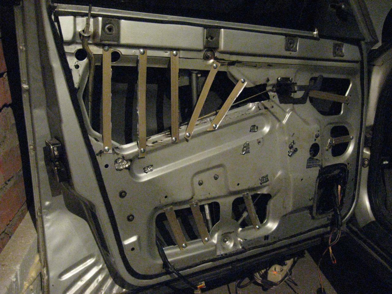

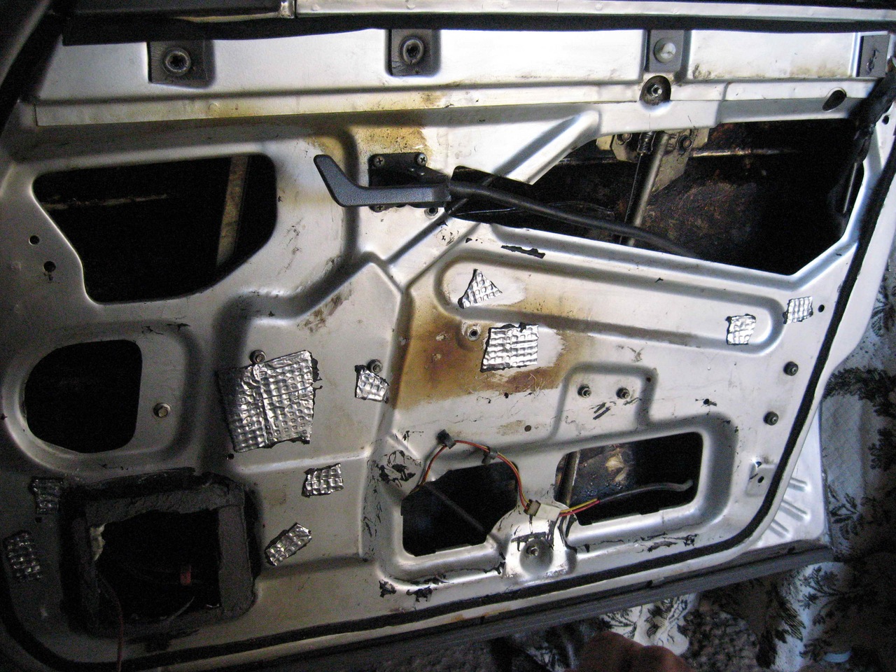

Кроссы делал на заказ (есть хороший человек в Харькове - Игорь ,ему огромнейшее спасибо ) за основу взяты фокаловские кроссы. С дверьми все было тоже довольно тяжко, пока снял «антикорозийку» , немного укрепил филенку (спасибо за подсказку «xkansler» из Киева, да и вообще за консультацию 8), виброизоляция – Шумофф Микс . НЧ – установлен конечно не так как бы хотелась (с небольшим выворотом к кулисе ) но первая работа , да и еще этот г…но-таз 8(. Карты делал первый раз в жизни, рассчитывал «флакировать» , но не получилась 8( , так что пока остаются в таком , слегка убогом виде 8(. RCA - Clarity 5000, как по мне , очень хорошее «шнурки», единственный "геморрой" -это его прокладка по г…но-тазу (в этом плане, да и наверное и во всем, куда лучше в иномарке ).
