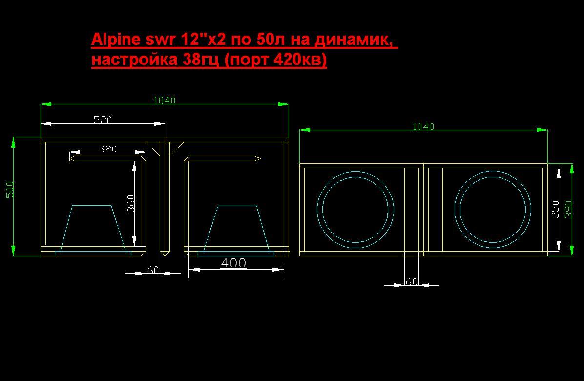

Предлагаю развить тему с (макетами, чертежами, размерами,рисунками и т.д.) Для тех кому лень, неумеет,нет времени и т.д. считать яшики самостояельно.
буду первым:

Название: alpine 12''x2.JPG
