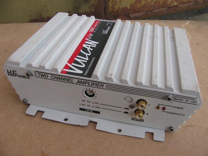

Одна из первых версий усилителей от завоевавшей впоследствии заслуженную популярность фирмы .Классическая старая американская школа усилителестроения.
Фильтров нет...
Мощность в пределах 2х50 вт.
Неплох в качестве усилительного звена на диффузорную серединку или ВЧ с порезкой либо пассивом либо головным.Тракт почищен:
  • увеличение емкостей блока питания
  • шунтироавние емкостей БП пленкой
  • смена операционника на серьезный
  • выброс инверсии одного из каналов
  • смена проходных емкостей на пленочные
В итоге получился весьма интересно играющий малыш.
Ценник 130 у.е.
