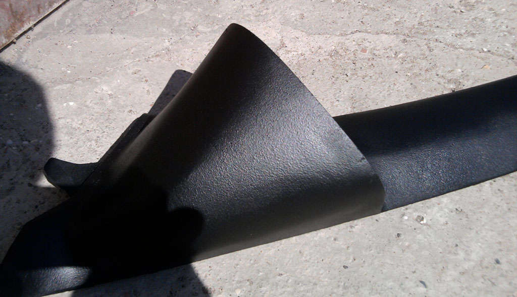

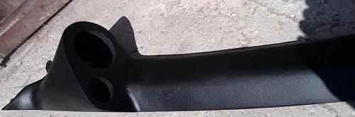

Как и обещал, фото того что у меня получилось.
На фото я использовал APP в аэрозольной уапковке, такой
А затем стойку покрасил обычной матовой краской из балончика.
P.S.
Хотя мое, мнение , что BODY более лучше, ею легче работать - она более жиже и поэтому ровнее ложится.
когда буду делать в следующий раз, то буду делать только BODY 950.
