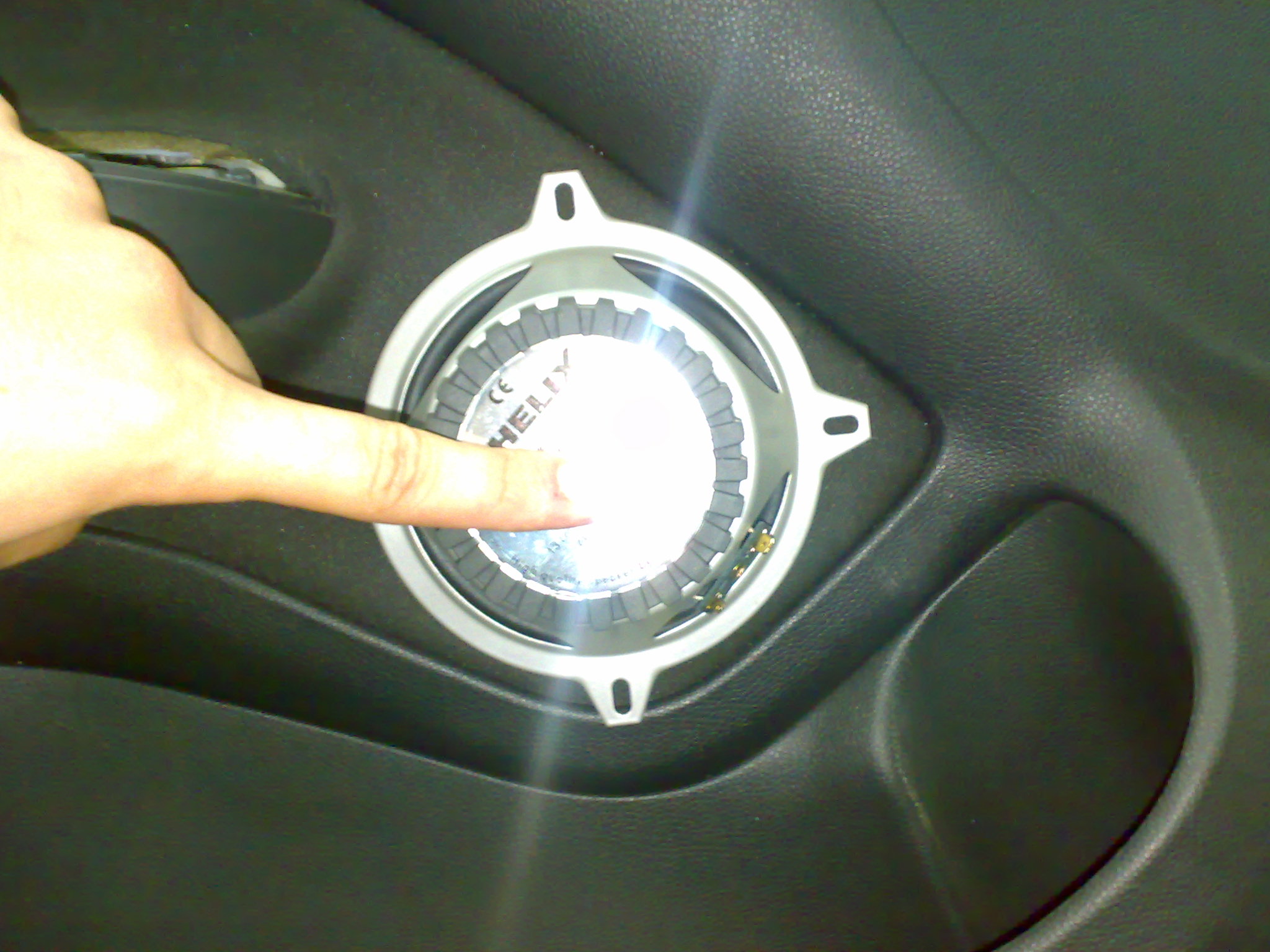

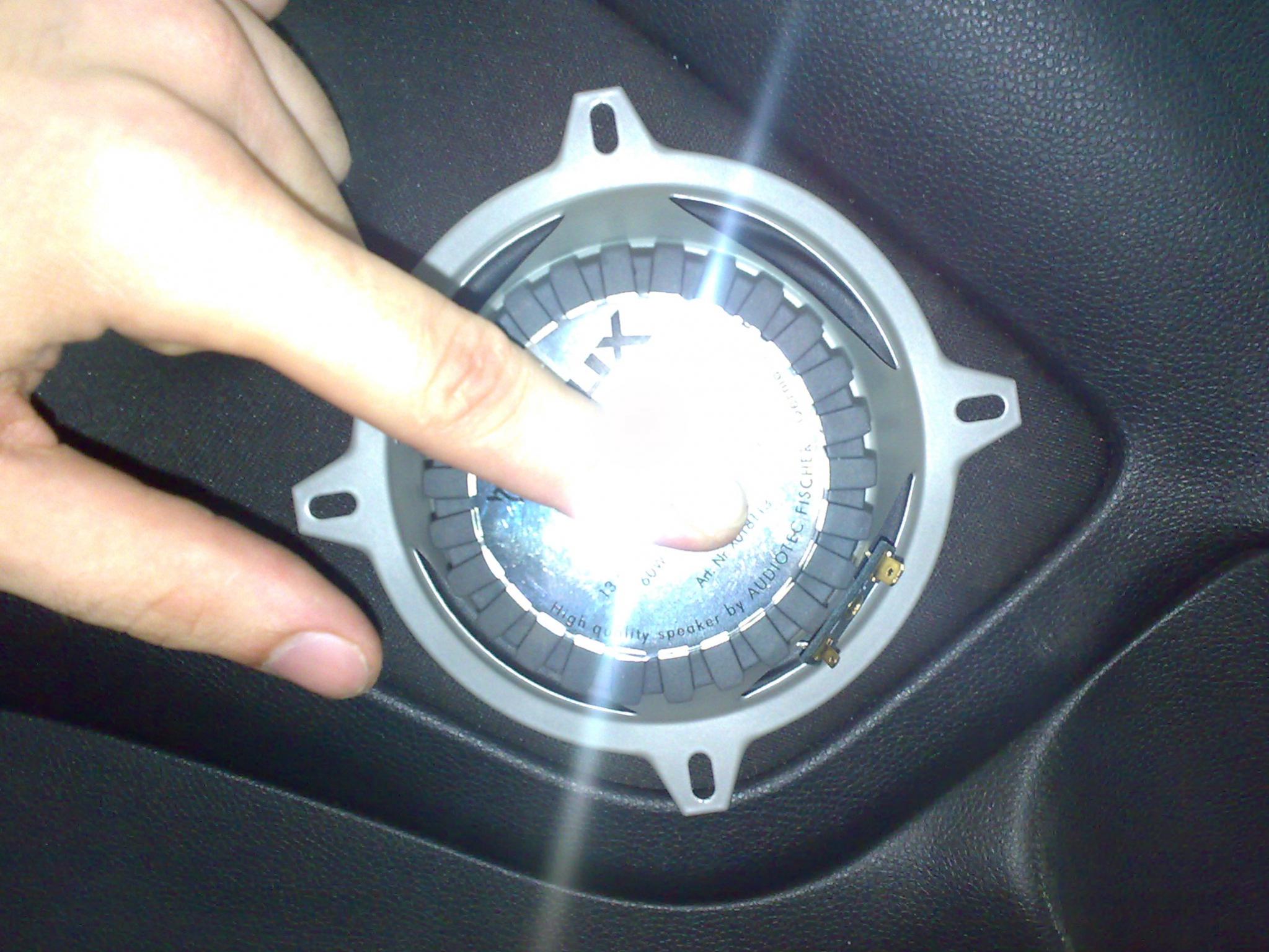

... продолжаем болеть ...
Продал шестиканальник , исчу четырех канальник LRx 4.5 , по моим прикидкам должен стать как раз в аккурат под водительское сиденье , плюсы будет ближе стоять к голове и динамикам следовательно короткие межблоки и силовые с акустическими . Пока усилкуа нету , снял стойки , запустил родные писчи в штатном месте от головного . Тут закралась идея , в родное место где с завода стоит серединка можно поставить 13см мидбасы с уклоном на СЧ , запустить от 250Гц и в вверх , только посадка должна быть до 50мм , даже отдельный объем им можно смастерить , а ВЧ в уголки зеркал . Думаю не плохой вариант для бюджетной инсталяции . Кстати как то пробывал родной шкодовский мидбас запускать через усилок от сабовых линеек 88-го пионера , сверху резал максимально на 250Гц , вниз распускал , довольно не плохо получалось .
