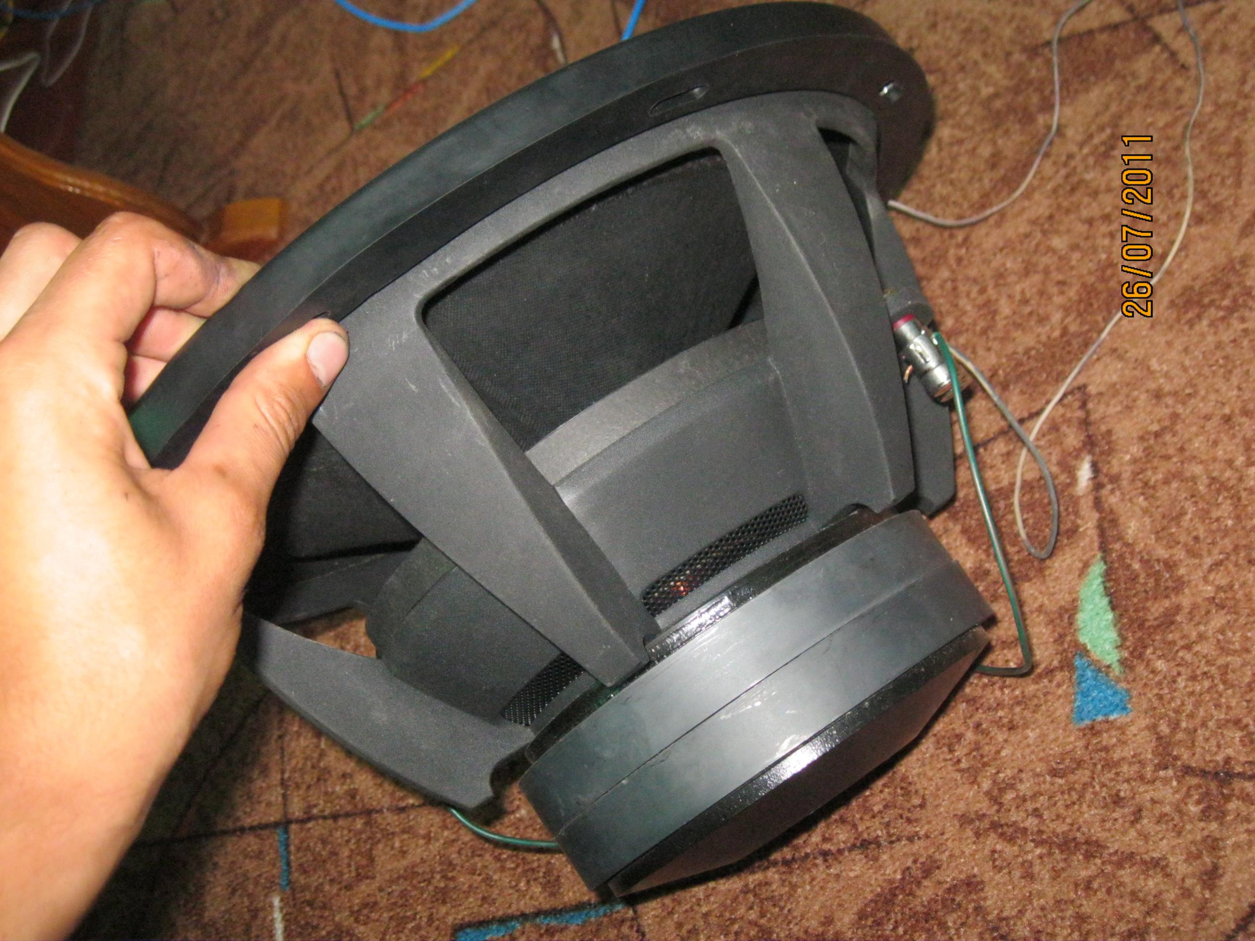

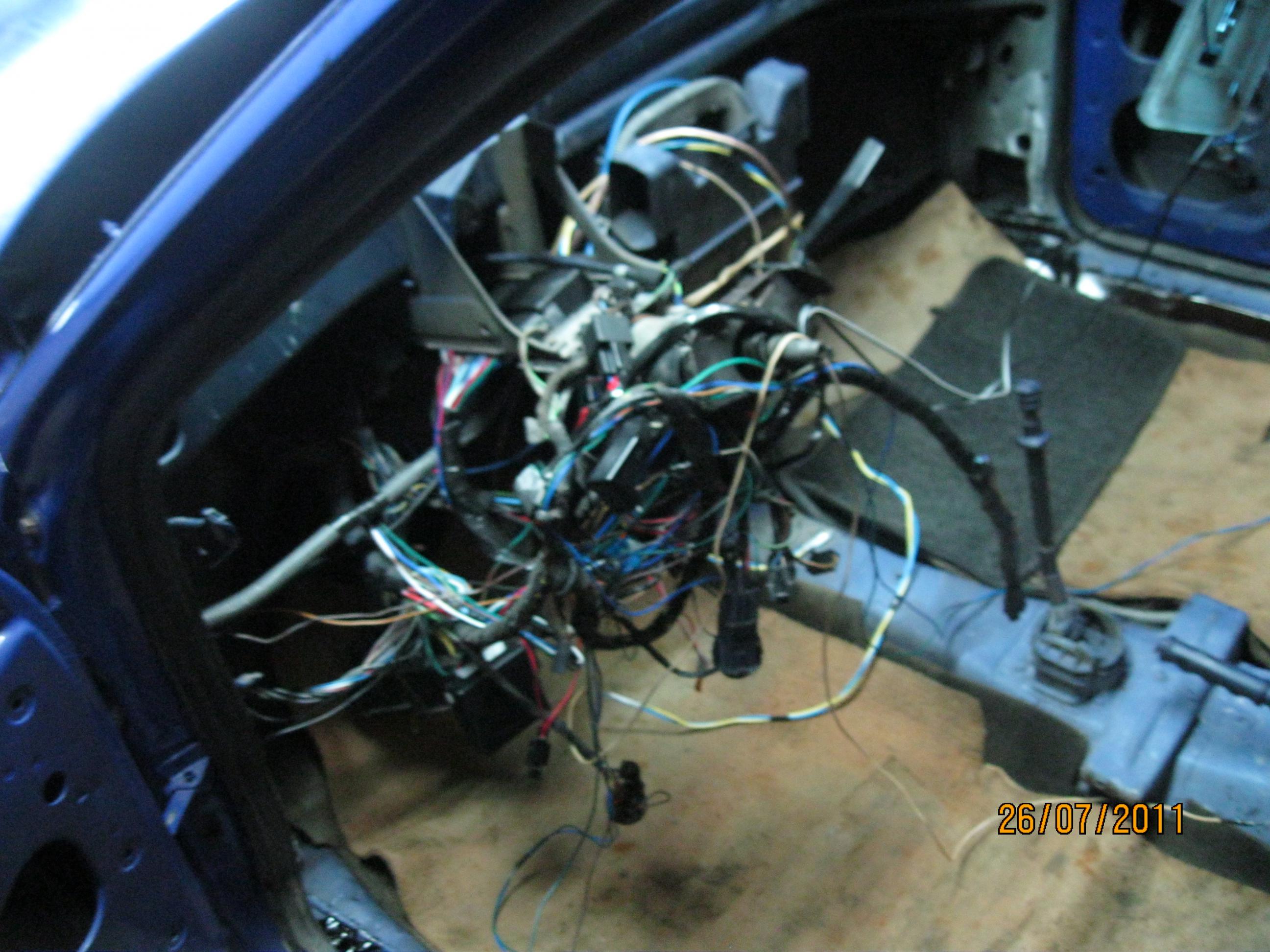

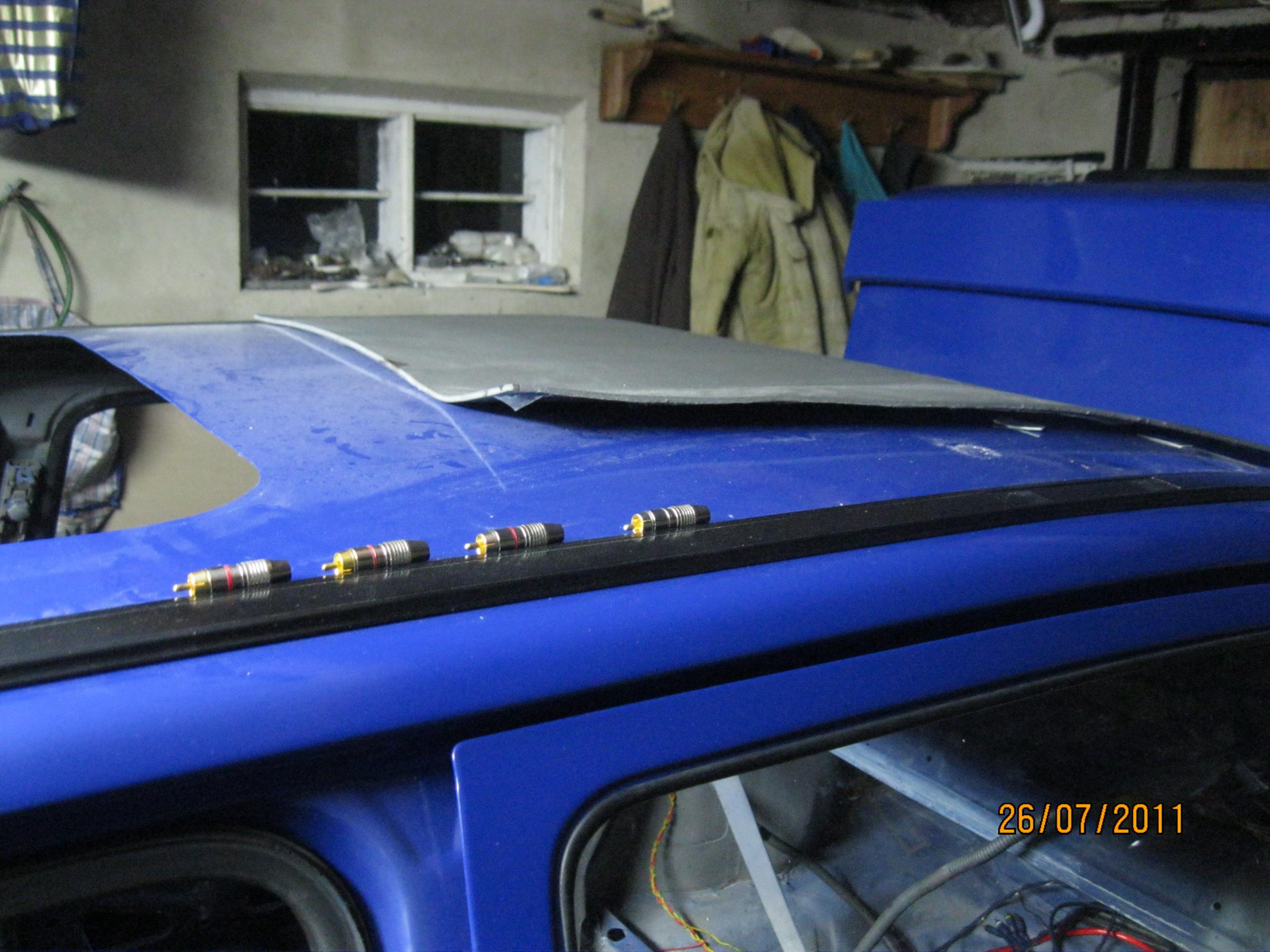

Двери ужасные, хз как там подиумы лепить. Филенка никая. Придавать жесткости думаю фанерой 6 мм. или 1 см. Система следующая:
1)Магнитола - Clarion DXZ385 - http://www.avtozvuk.ua/info.php?id=5962
2)Фронт - Power Acoustik GA-620 - http://www.avtozvuk.ua/info.php?id=9621 + Ivolga CS-2.5 - http://www.avtozvuk.ua/info.php?id=4006 (Спасибо Морфею)
3)Усилитель фронт - m-Dimension EL-A54 - http://www.avtozvuk.ua/info.php?id=9806
4)Усилитель саб - PA-LT980/2 - http://www.avtozvuk.ua/info.php?id=4662 2 шт.
5)Саб - Oris AMW-12 - http://www.avtozvuk.ua/info.php?id=1177 2 шт.
Думаю сделать так: Фронт - 1 пара каналов на ВЧ+СЧ. СЧ стандартным кросом, ВЧ первым порядком на 3.5 кГц. Мид - вторая пара каналов 1-ым на 2.5 кГц. Межблоки самодельные из ПВ-4 2.5 мм.кв. Коннекторы более менее норм. Сабы в одном коробе с перегородкой. На каждый по лт980 в 2 ома. :grust:
