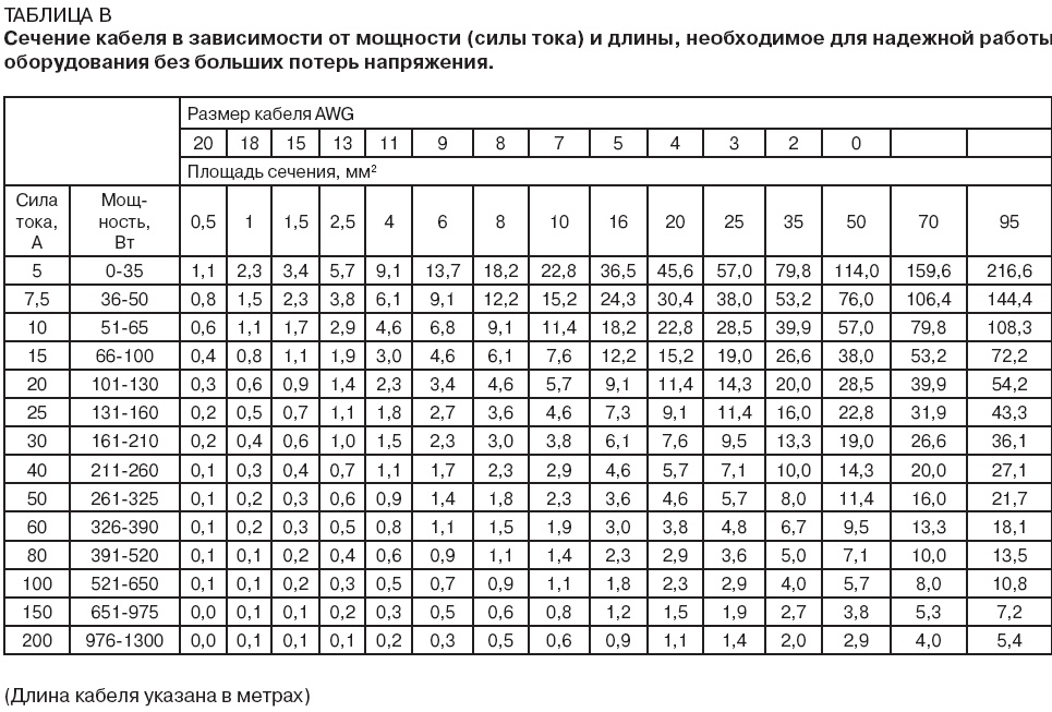

Проблемма в проводке.
У Икона 2150 мощность в мосту 450 Вт.
При КПД 50% он "сожрет" 900Вт (450 в накрузку и 450 на себя).
Нагрузка 900Вт при напряжении борт сети 12 вольт "съест" (900/12=75) 75А.
Лезем в табличку в аттаче.
При нагрузке 75А и длине провода 5м. Нужен кабель 35мм, а никак не 8!!!
Из-за нехватки питания усь палит динамик клиппом.
Вывод: либо сэкономили на питании или инсталляторы такие...
