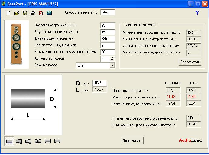

а чему верить собственно???в смысле какую длину брать?
ID:	8816   Нажмите на изображение для увеличения
