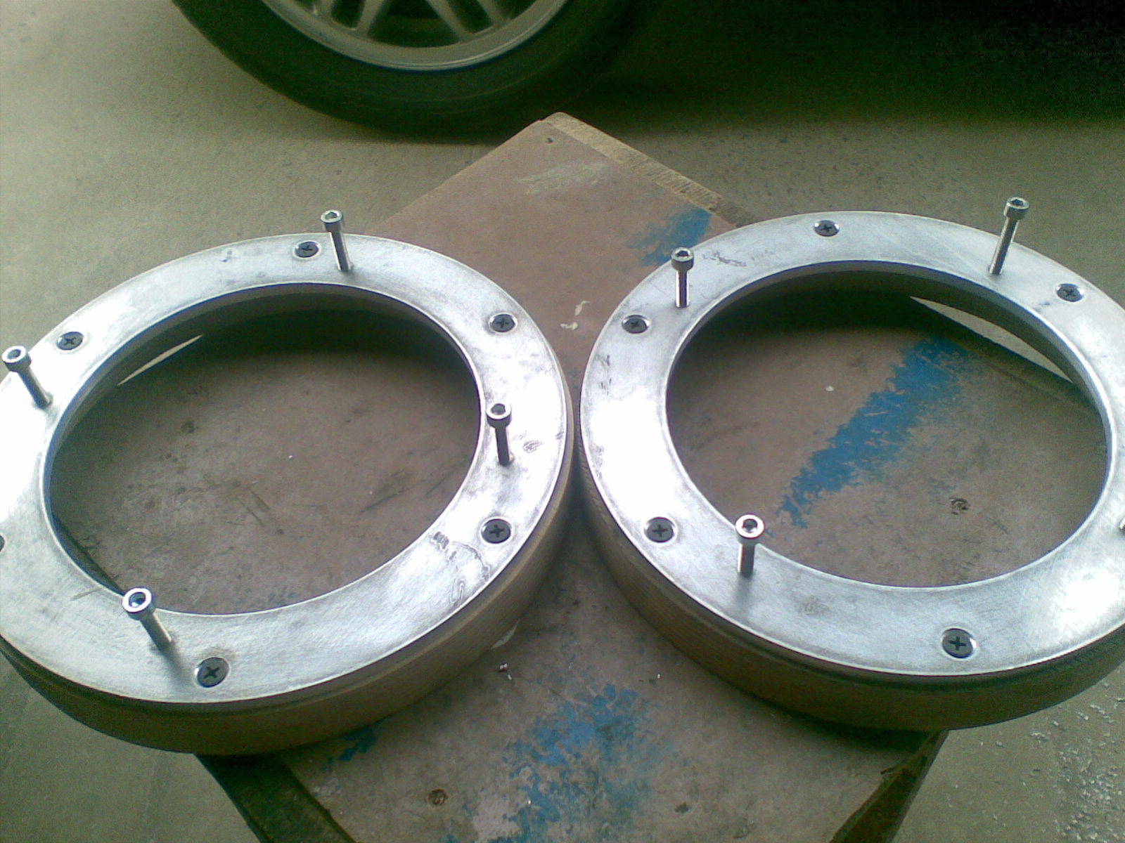

Продолжу. Монтажные кольца+проставки.
Примерка динамика.
Надеюсь динамик не "задохнется"
Все на месте.
Первые наблюдения.Намного громче стал уровень звука вне машины.Раньше с закрытыми окнами на улице было намного тише.Есть подозрение что за счет ужесточения вутренней филенки давление внутри двери выросло,что и вызвало данные последствия.Т.к. динамики новые,эксперимент продолжу позже.Пусть разомнутся.
