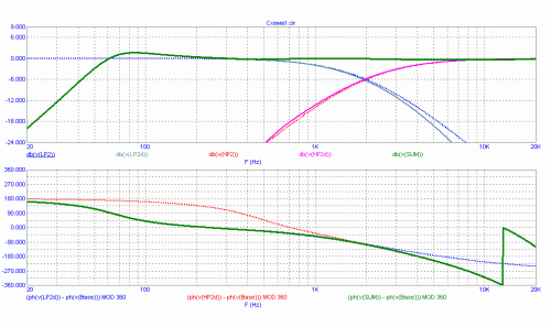

Теперь попробую совместить вершины синусоид каналов НЧ и ВЧ. Для этого надо канал ВЧ задержать на 42 мкс (по длине волны 1,4см). Вот что получается:
Название: Совмещение инверсного твиттера АЧХ.gif
На первый взгляд такая настройка должна обеспечивать более точную передачу звука, так как полуволны совпадают. Но фаза ВЧ сразу уплыла в сторону задержек. И самое примечательное – изменилась монотонность фазового сдвига всей системы. Это обстоятельство и есть главный критерий настройки по моему методу – монотонность изменения фазы по частоте.

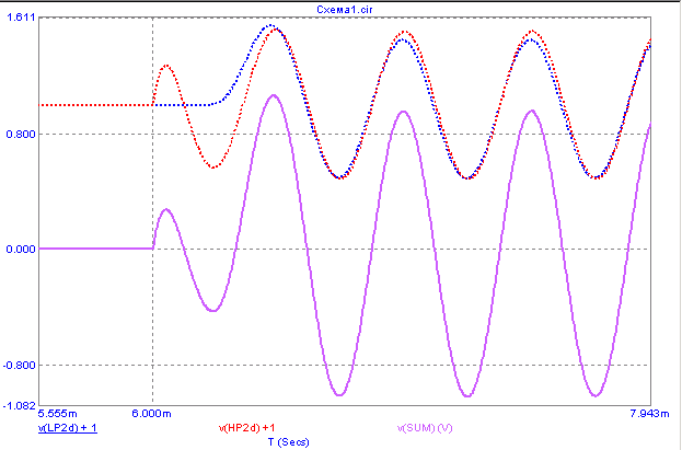

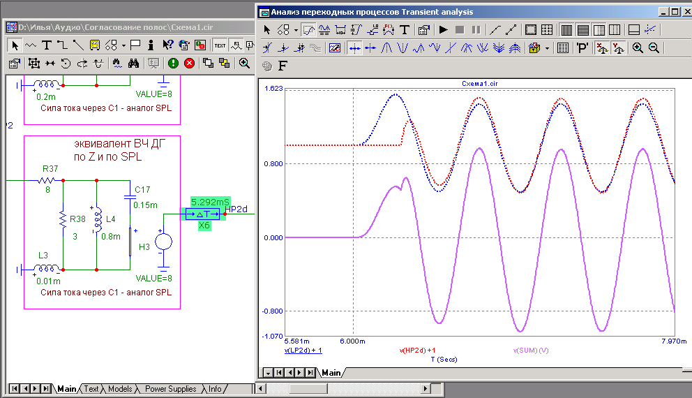

Так как при одинаковых задержках их сигналы вычитаются, то этот клинический случай я рассматривать отказываюсь. Вариант 1. Задержка твиттера на пол периода (0,25 мс). Из неё вычитается несогласованность мидбаса с твиттером (0,042 мс). Итого 0,292 мс.
Вот временные характеристики крупно:
Название: Совмещение прямого твиттера 1.gif
Кому-то может понравиться, мне не очень.

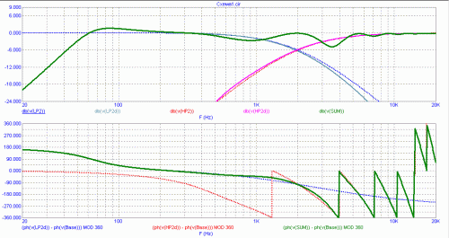

Вот что получается на АЧХ:
Название: Совмещение прямого твиттера 1 АЧХ.gif
Во-первых, появились горбы и провалы на АЧХ. Но что гораздо страшнее, полностью рассыпалась ФЧХ системы. Из графика видно, что твиттер перезадержан относительно мидбаса – ФЧХ резко поползла вниз.

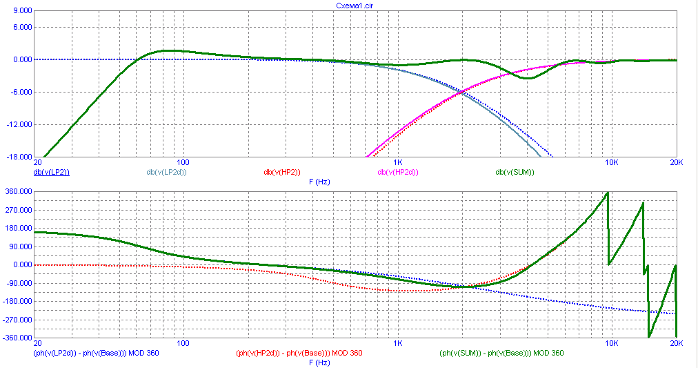

Другой вариант – твиттер опережает мидбас на полпериода (0,208 мс с учётом смещения):

Получившаяся АЧХ:
Название: Совмещение прямого твиттера 2 АЧХ.gif
Очень интересно – АЧХ почти идентична первому случаю, но теперь перезадержан мидбас – его ФЧХ полезла вниз. На суммарной ФЧХ виден изгиб в зоне раздела полос. Ниже частоты раздела ФЧХ резко падает вниз, выше – та, что нам нужна (ровная).

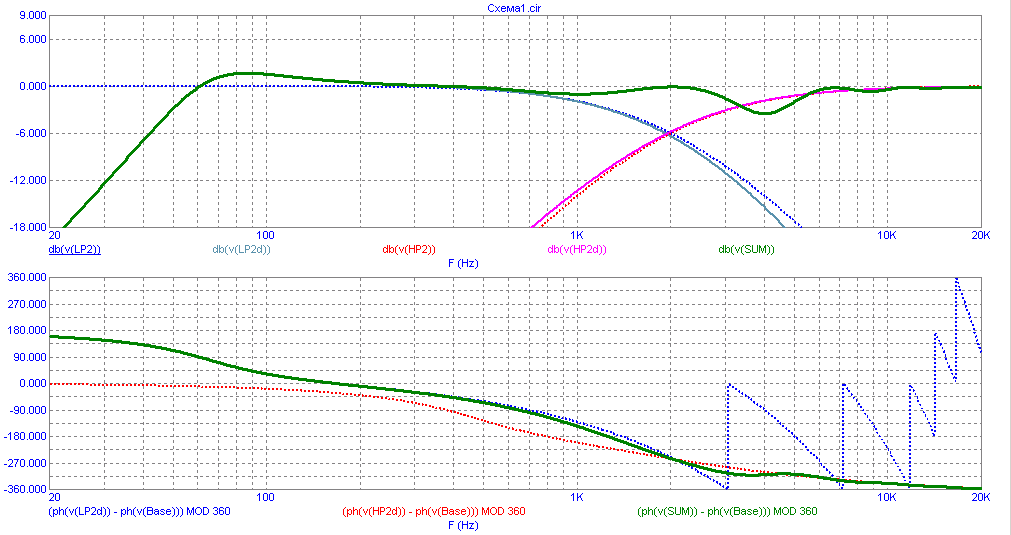

Для полноты картины я покажу другой вид ФЧХ для этого же случая. В Спектралабе можно устанавливать любую задержку в утилите Delay finder. И если величина задержки окажется равной задержке мидбаса, то твиттер будет опережать мидбас. В модели я просто изменил задержку базового сигнала – вот такой вид графика получился:
Название: Совмещение прямого твиттера 21 АЧХ.gif
Мидбас имеет нормальную ФЧХ, а твитте полез наверх – явный признак того, что сигнал твиттера опережает мидбас.
