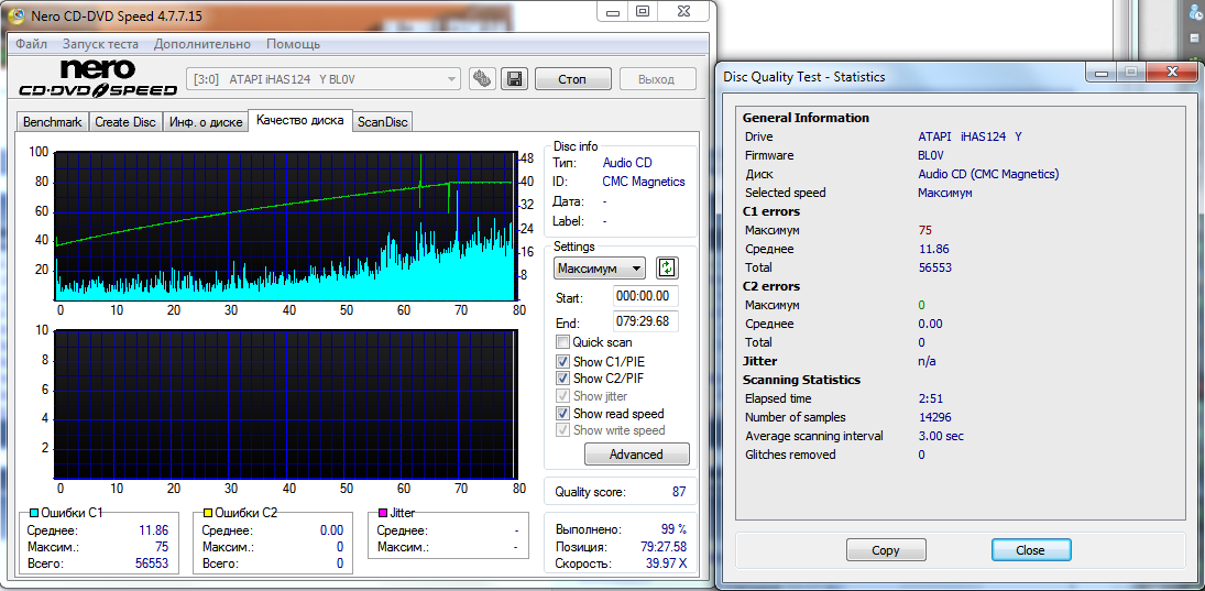

так как qpxtool глюкавит при отображении ошибок C1, решил попробовать Nero CD Speed. кардинальных отличий в результатах не выявлено, просто теперь правильно показаны ошибки.
пожалуй, приложу картинку:
1. ImgBurn: С1=77/15.87 (Нажмите на изображение для увеличения
2. Burrrn: С1=32/4.57 (Нажмите на изображение для увеличения
3. EAC: С1=75/11.86 (Нажмите на изображение для увеличения
но тут стало интересно, а как изменятся ошибки если сменить скорость записи на минимально возможную для привода. в моем случае 8х. записал еще 2 болванки, гулять так гулять.
1. прожиг на 8х (Нажмите на изображение для увеличения
2. прожиг на 16х (Нажмите на изображение для увеличения
для аудио диска лучше всего подойдет режим CLV (этот режим работает на скорости 4х 8х 16х, Constant Linear Velocity - постоянная линейная скорость - диск крутится с замедлением от центра к краю для достижения постоянной скорости) но учитывая увеличение скоростей записи и применение новых быстро реагирующих слоев в болванках лучше 16х. что и получилось на практике.
соме интересное как воспринял мой капризный девайс записанное: прочиталось все записанные диски, кроме тех что записал Burrrn, хотя по всем законам физики он записан лучше. (меньше всего ошибок) скорее всего какие то вопросы с сервисной зоной, то ли не правильно пишет, то ли не по стандарту, etc.
эвон оно как, оказывается. надеюсь, было познавательно. (:
